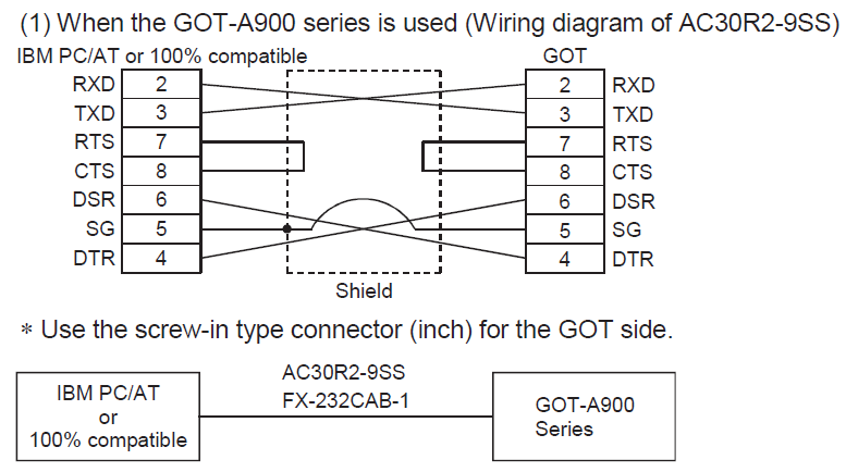

各位大侠请教一下,三菱A951GOT-QSBD触摸屏下载线如何制作,两测都是RS232口的。

AC30R2-9SS
