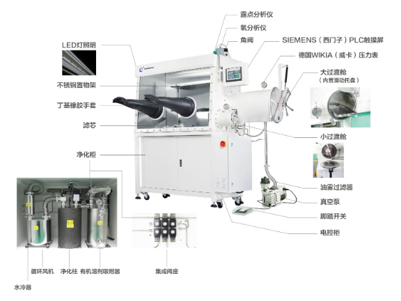

手套箱是将高纯惰性气体充入箱体内,并循环过滤掉其中的水、氧、有机气体等物质的实验室设备。手套箱内部相对较小的空间使其更容易保持准确的条件,并确保操作员的安全。下面工采网小编通过本文章讨论惰性手套箱需要控制的变量——压力、温度、湿度以及气体纯度和成分并对气体进行测量的技术应用解决方案。

1楼  发表于: 2023-10-08 16:01
图片和我们公司用的一模一样
