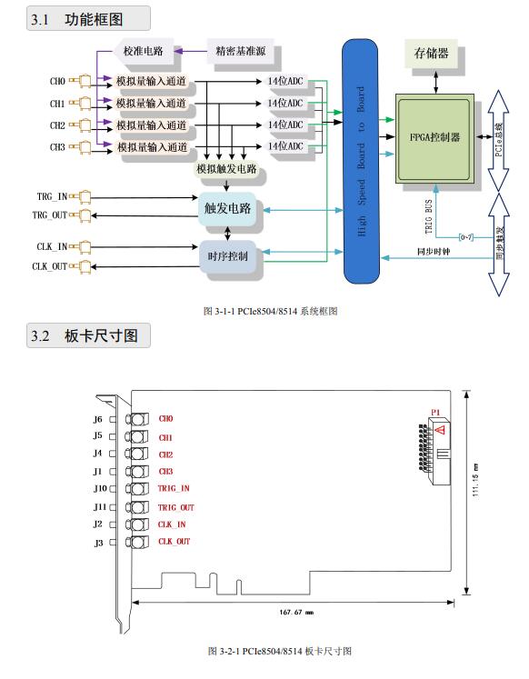

主要介绍初次使用 PCIe8504/8514 需要了解和掌握的知识,以及需要的相关准备工作,可以帮助用户熟悉 PCIe8504/8514 使用流程,快速上手。

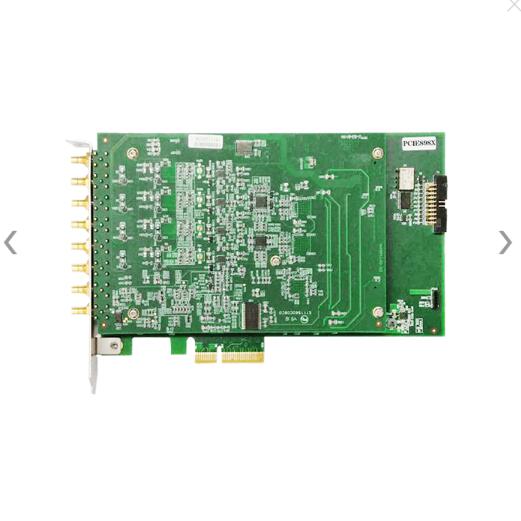

产品简介:

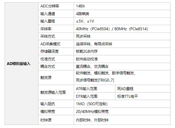

    PCIe8504/8514 是 4 通道 14 位 40MS/s、80MS/s 采样数字化仪,专为输入信号高达20M/40M的高频和高动态范围的信号而设计。模拟输入范围可以通过软件编程设置为±1V 或者±5V。配备了容量高达 2GB 的板载内存。
    PCIe8504/8514 配备了 14 位高线性度的 AD 转换器,是无线通讯、雷达/声纳、超声、图形成像等高动态范围应用的理想选择。
产品特点:
 4 通道单端模拟输入
 14 位高分辨率 ADC
 模拟输入带宽最高达 20M(PCIe8504)
 模拟输入带宽最高达 40M(PCIe8514)
 板载 2GB 内存
 可编程输入电压量程范围±1V 或±5V
 SMB-1 路外部时钟输入接口,SMB-1 路时钟输出接口
 SMB-1 路外部数字触发信号输入接口,SMB-1 路触发信号输出接口 全自动校准
 支持连续采样和有限点采样
 通过系统同步触发总线接口实现多模块之间同步
