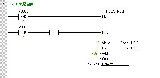

200 smart作Modbus主站, 需要写多个线圈。count=1时,写入正常;count=2时,指令异常,完成位一直是0,后面的msg指令都报错6

那是从站不支持吧,我也碰到过,最后分开写

引用第1楼西欧工控于2023-10-05 09:29发表的 :
是的,最终查出来是从站不支持15功能码写多个线圈。
