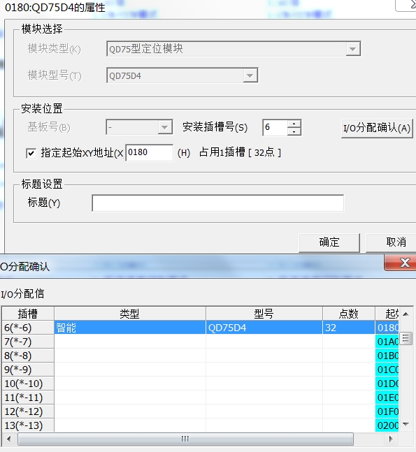

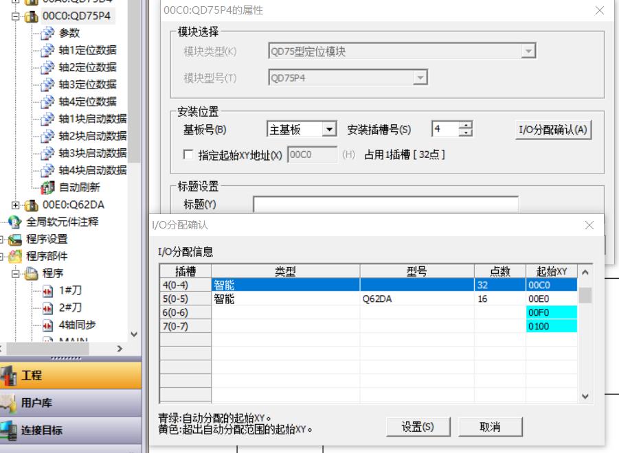

QD75D定位模块简单的小问题,各位老师帮帮忙看看

描述:1
描述:2
描述:3
描述:4

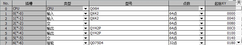

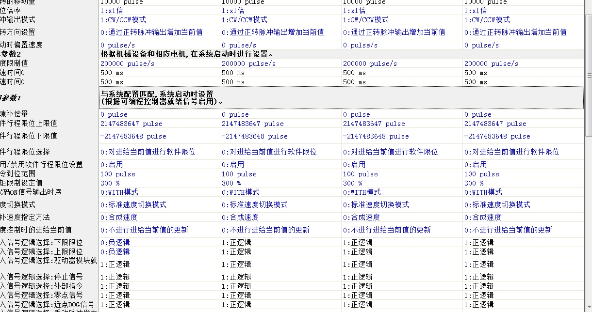

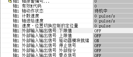

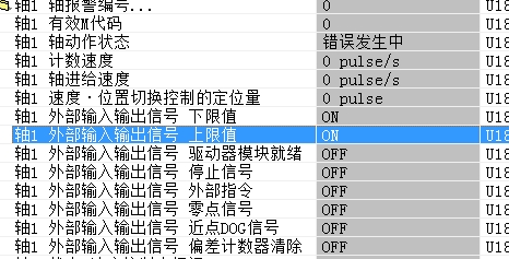

我这个模块接线好之后,我只要一点测试的正转,那个准备好的信号就会OFF,我检查了接线,接线是时刻输出ON的就是1图那样,我操作之后就变成4图那样了

发表于: 2023-10-04 10:19
这些参数都检查,肯定是程序问题

发表于: 2023-10-04 10:39
引用第1楼zsfjn于2023-10-04 10:19发表的 :
[attachment=289182] [attachment=289181]
这些参数都检查,肯定是程序问题
这些参数我检查了是没有问题的

发表于: 2023-10-05 17:50

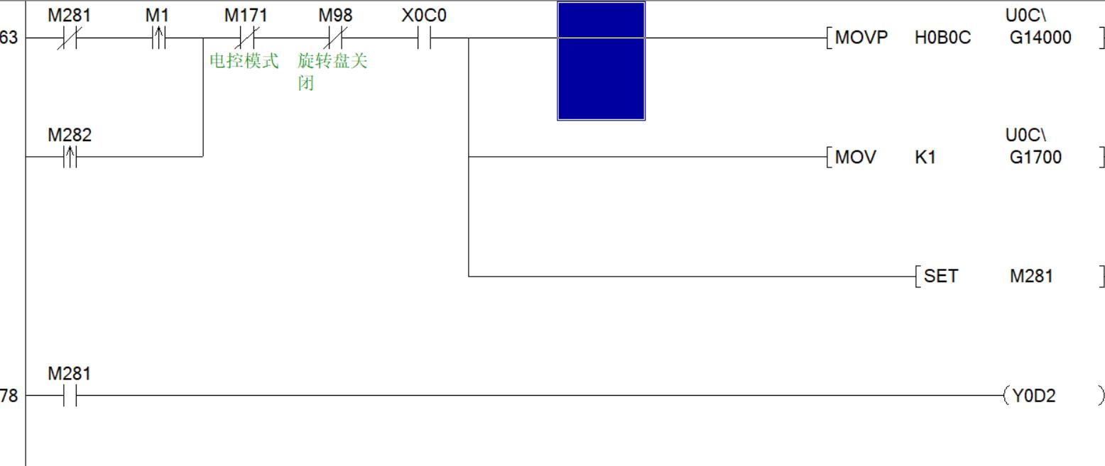

贴这么多图不如上传程序来的更清楚

发表于: 2023-10-06 00:03
检查下驱动和模块的接线 上个月刚用这个模块 遇到和你一样问题 就是接线 接错了

发表于: 2023-10-06 16:50
限位常开常闭设置看一下
