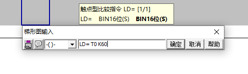

求教各位大侠{= T0 K60}用什么指令输入

= T0 K60

啥意思,直接敲不就行吗,LD= T0 K66

out T60 K600

LD= T0 K60

三楼正解

out LD= TO K60

谢谢各位的支持,已学会

三菱指令很丰富,达到目的的用法很多的

不是[= t0 k60]---(y0)吗
