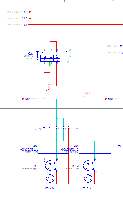

电机保护开关为什么这么接线呢?是不是因为电机保护开关没有1P和2P的?

保护器的三个触点串联,这样更加保险些而且不浪费。

三相电机保护开关又差动保护,其中一相通电会使其和其他两相的平衡破坏了会发生差动保护。
