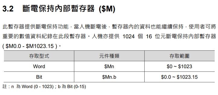

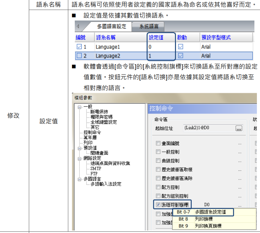

DOP-100触碰屏在切换语言,断电后重新启动语言会恢复成预设值,
各位大神我该怎么记忆选择的语言,让触碰屏在断电后重启还是停留在我选择的语言上?
这是客户端提出的要求

1楼  发表于: 2023-09-23 22:20
启用系统控制区,将语言切换地址更换为断电记忆型。

    引用第1楼sjm213于2023-09-23 22:20发表的  :
    [attachment=287258]
    大神!
    这方法行不通,系统控制旗标在每次重开机后会自动清零,还是有其他设定需要设定?

    引用第3楼aaron750405于2023-09-25 11:59发表的  :
    大神!
    可能我误解大神的意思了。
    改用触碰屏内部断电记忆暂存,就可以了
    谢了
