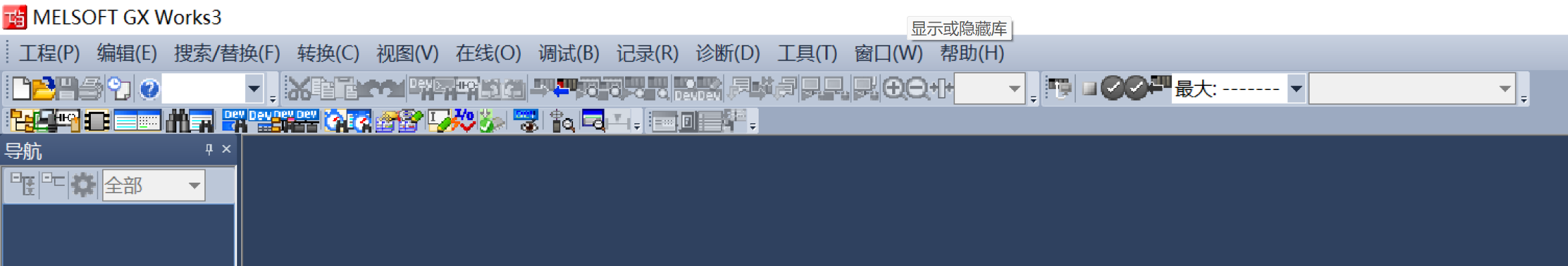

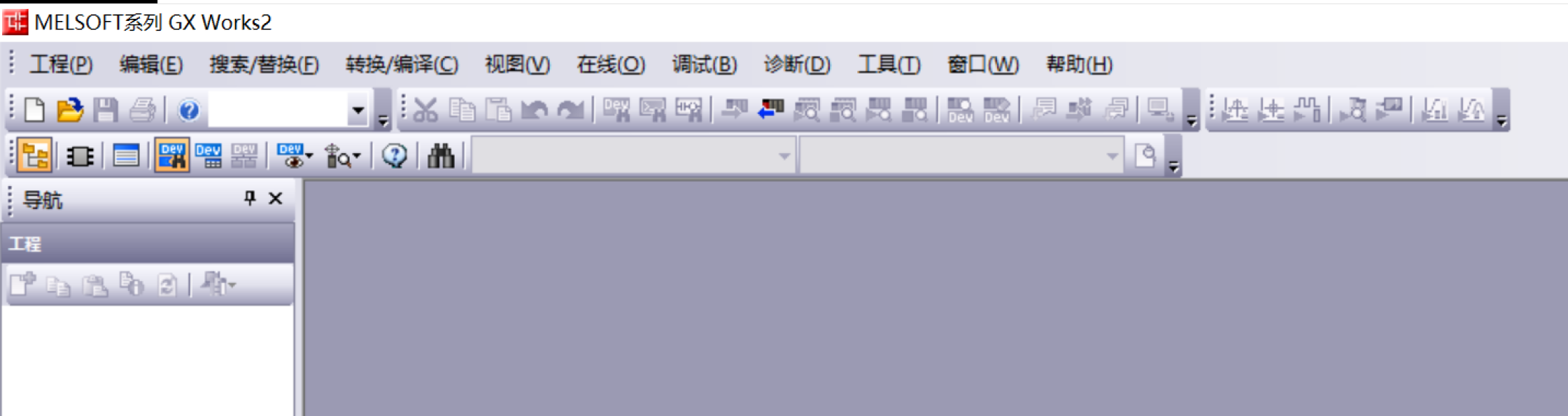

第一张图是work3,第二张图是work2,为什么work3的工具栏图标都显示不好,挤在一起来显示不全,还有弹窗显示的内容也是这样,有些根本看不见。

感觉像是没装好,或者分辨率的问题,我的那个是正常的
  • 下载积分:+5(生产技术李钢) 热心助人!

    应该是分辩率的问题。

    引用楼主lyqiang于2023-09-22 14:12发表的 三菱编程软件问题 :
    你是不是调过电脑缩放,你回到100%缩放试试。分辨率要原生分辨率。
