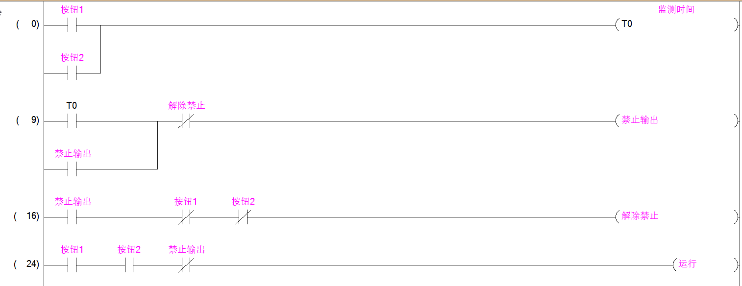

就加个时间继电器呗,双手信号接通超过2秒就报警并停机呗,最简单的处理方式

加时间延时,按钮按下2秒内有效,超过2秒无效了,

如图,,,
