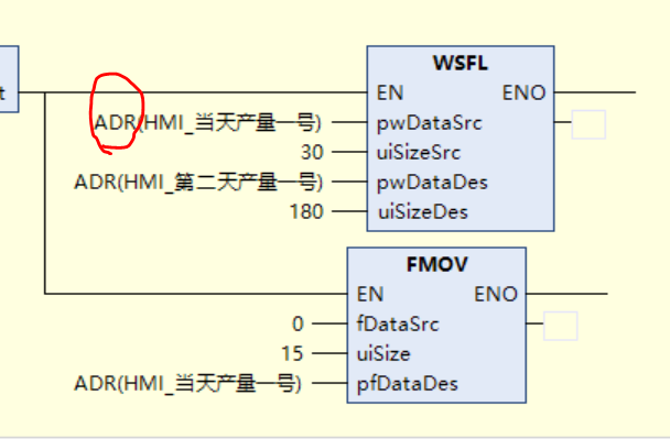

汇川PLC的ADR表示什么意思?帮指点一下,谢谢!

获取内存地址

1楼说的对 取内存地址 ADR一般配套 ^(指针) 使用

指针指向哪里?

ADR 取内存地址 ^取出内存地址的内容
看下FB里面是否用了 ^

指针类型数据,没有实际地址,ADR是将实际地址指定给指针
