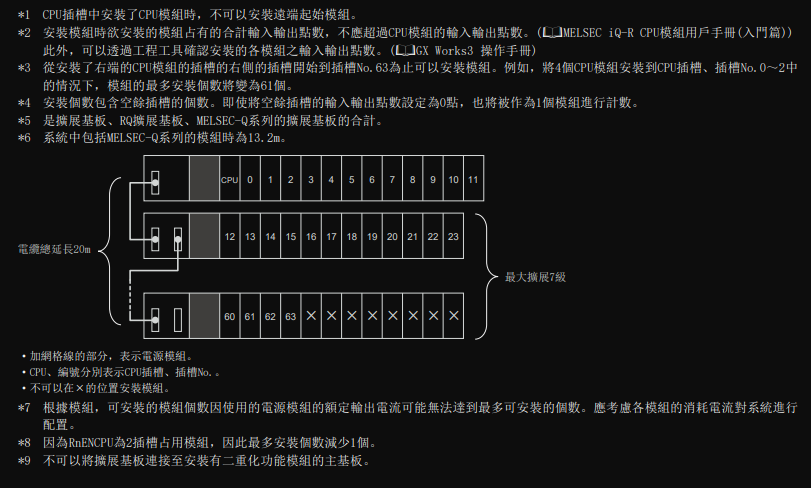

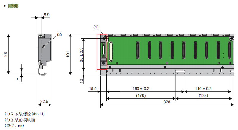

刚开始学习配置,请问大佬们,那个R38B主板OUT接口是接啥的?怎么连接使用?
还有还有,那个是不是把每个模块,比如电源、CPU、IO模块插上去就能用了

就是不知道OUT口是干嘛的,这种接口也没见过。就卡在这里了

擴展用的吧

主板上面有写的呀,从左到右,电源,CPU,I/O;输入模块是I,输出模块是O,装上后,用软件读取,就自动分配好了

一般是加扩展基板用的,加R65B这种扩展基板,一般模块多了才会用

可以连接 三菱自家触摸屏
