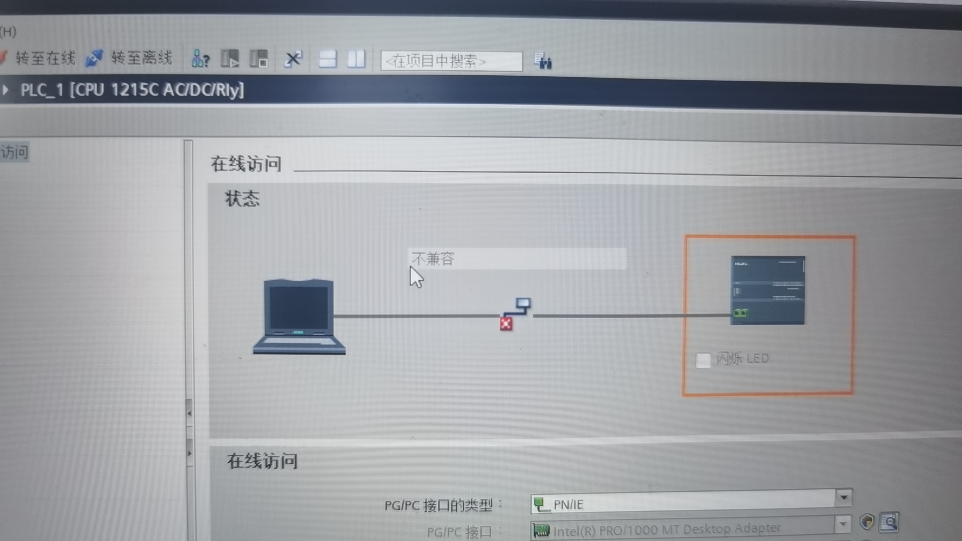

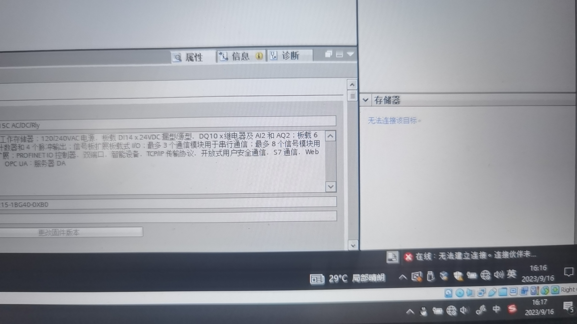

博图安装在虚拟机中,在虚拟机中可以ping通PLC,但是在博图中对PLC无法进行下载操作,连接提示也是显示不正常。

可能的原因是什么?是因为软件装在虚拟机里面?

虚拟机网络设置直连,不用NAT。配置直连PLC网段的IP,就可以连接了
