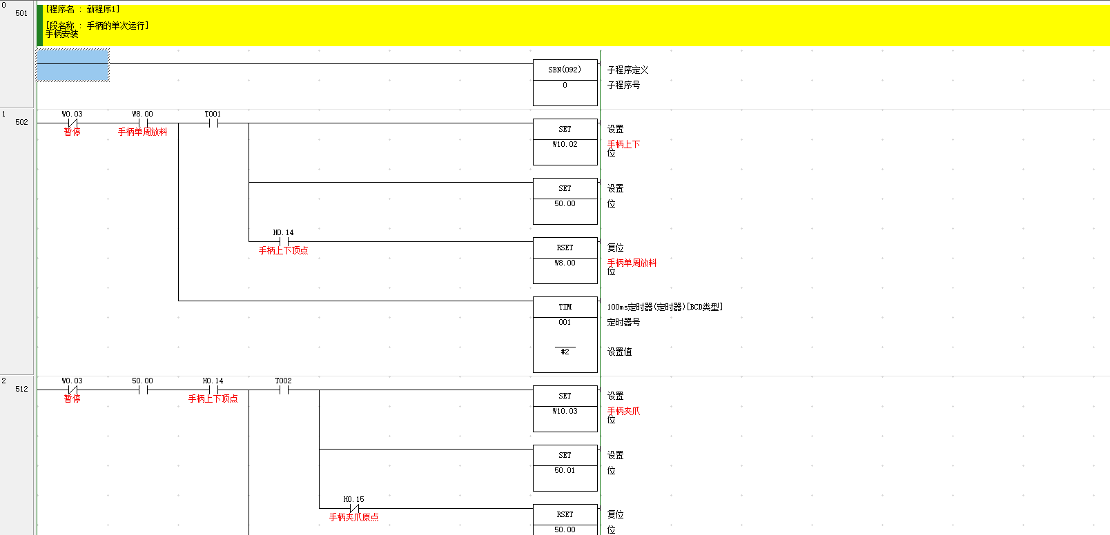

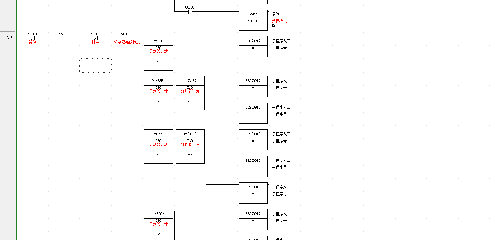

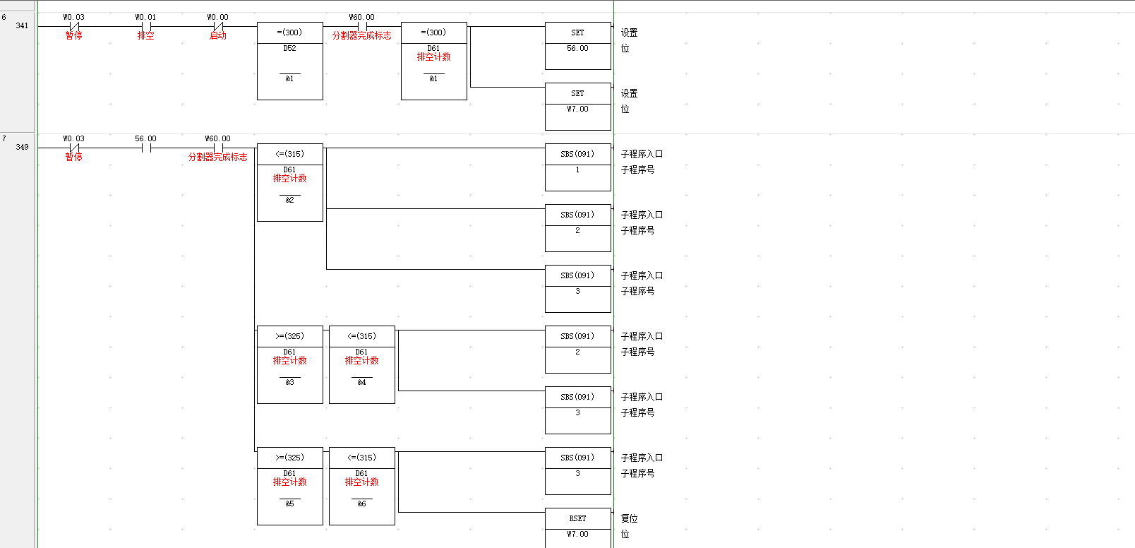

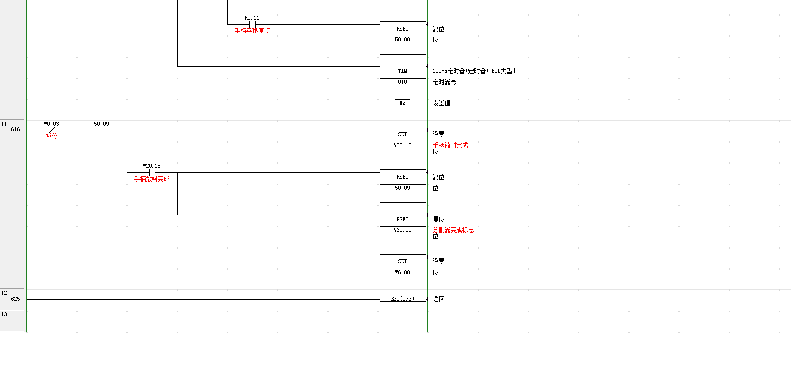

sbs指令可以在同一个程序不一样的段落中调用sbn,ret指令吗
sbs指令可以调用一整段的子命令吗
我自己写的不知道对不对但是调用命令感觉写的没错

个人理解 sbs就是子程序入口,到相同编号的sbn 执行,遇到ret 返回到sbs 的下一行继续执行。
