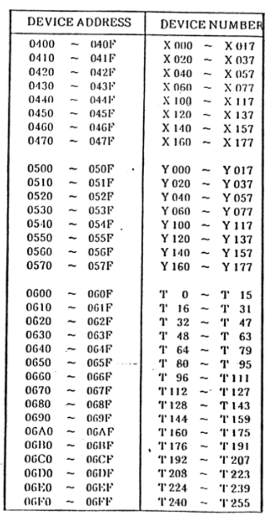

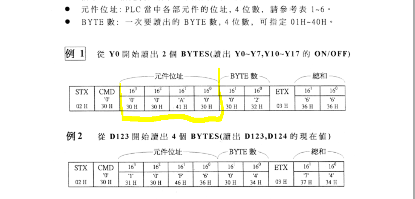

那位师傅指点一下读取Y0-Y17的地址为什么时00A0 而不是0500

这个不好讲,就看你的资 料对不对了

这跟modbus什么关系呢?看清楚 这是三菱的FX协议
