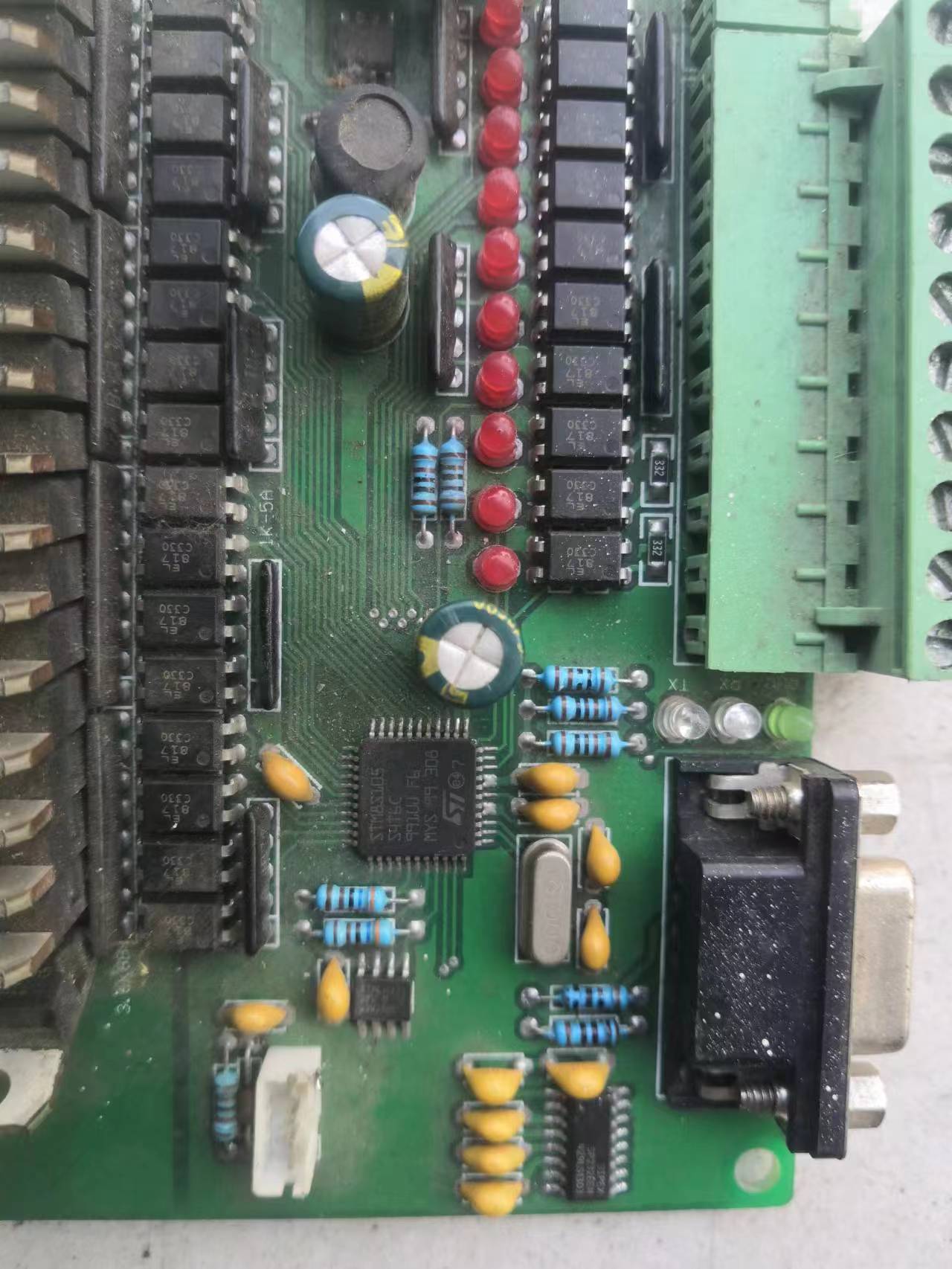

有人用过这个板子没有:仿三菱单板不能通讯,通讯格式默认,7偶1 速率9600 19200都测试过

把232IC换了再看看,以前碰到过东莞某家做的单板机就这个问题,还有那个晶振也会有问题。

两块板子都不能通讯,也不知道厂家

不是仿三菱。国内人才自己开发的
,由此说明接的数据线是没问题的

你这个是表格控制器,正经国产,不是仿三菱

国产单片机系统搞了一个表控软件
