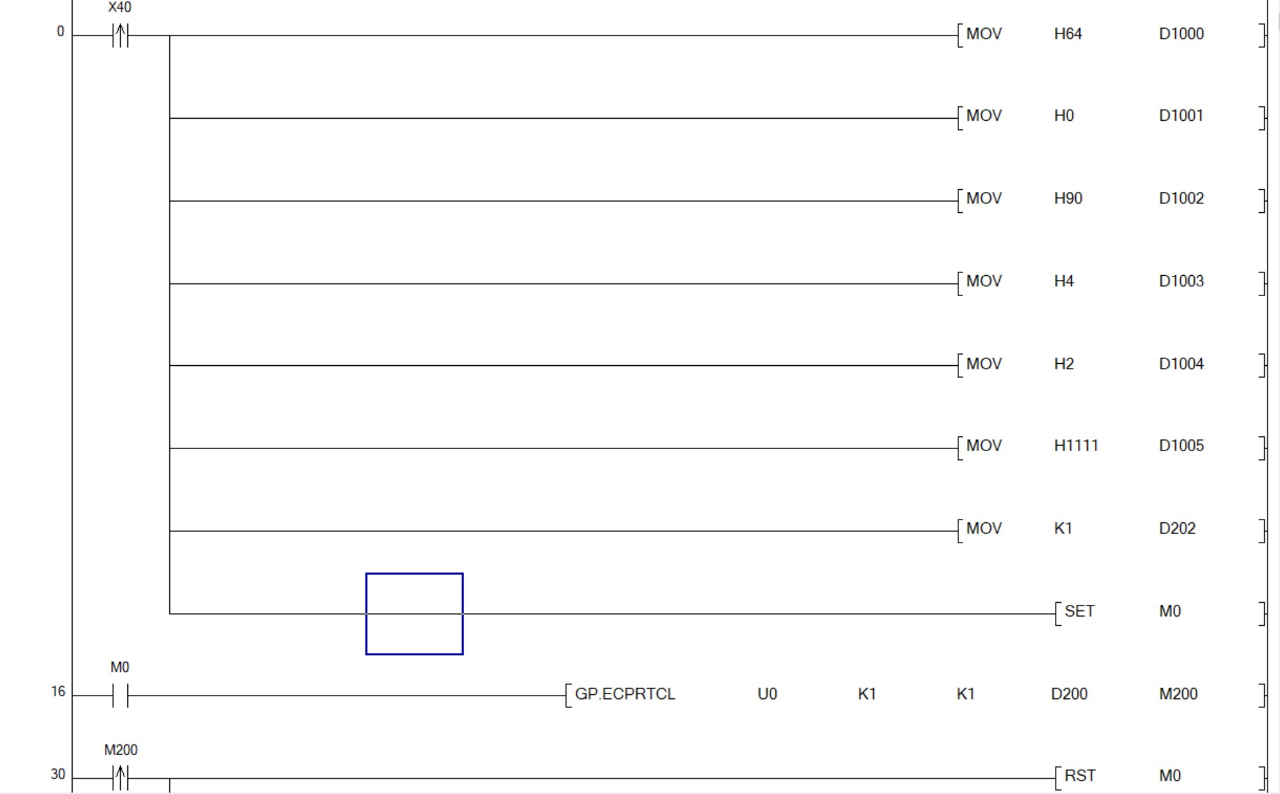

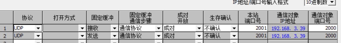

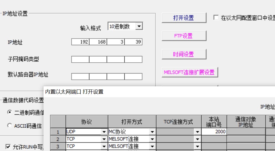

我用4E帧从内置以太网发送数据到E71上可以顺利接收
但是反过来从E71发送数据到06Udv上,虽然PLC和模块没有报错,但是没有正常和异常的响应。

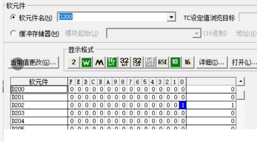

D200是我的控制数据,显示D200为0,但是201没有错误数据。M201也没有置位信息。
请各位师傅赐教 感激不尽
