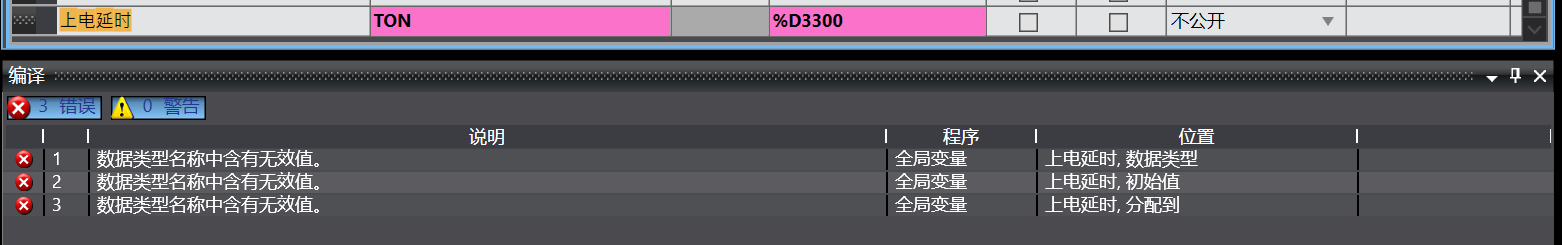

欧姆龙PLC CJ全局变量报错是什么原因?帮指点下,谢谢!

不是已经很明显了,看那两个一样颜色的地方。

TON延时器还要写入D区吗

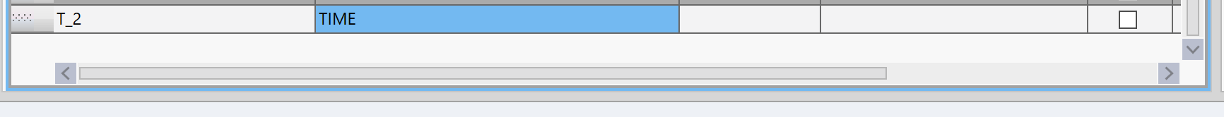

定时器的数据类型是TIME类型的 TON是延时接通定时器名称。改成下图这样

数据类型错误, TON 是延时功能名称,不是变量类型。
