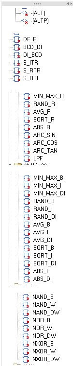

    就是把很多以前的库做成了指令,
    西欧工控
    多试一次,就会成功
    发帖数量: 601 个
    工控威望: 3347 点
    下载积分: 82592 分
    在线时间: 307(小时)
    注册时间: 2010-09-21
    最后登录: 2026-01-30
    查看西欧工控的 主题 / 回贴
    7楼  发表于: 2023-09-15 14:50
    经过测试都是可以的,前期是你必须软硬件都更新到最新的V2.8版本,祝君好孕~

    上面是新增的指令吗

    引用第7楼西欧工控于2023-09-15 14:50发表的  :
    [attachment=286483]
    可能你的固件还没有更新,软硬件都要保持在V2.8版本上,然后你那指令才能正常使用

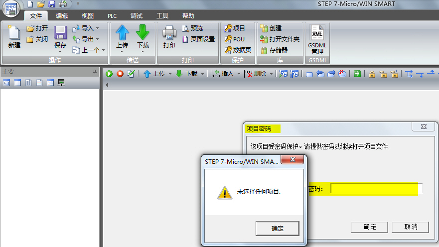

    V2.8不能直接打开有项目密码的旧程序,提示未选择任何项目? 只好重新使用V2.7才能打开。
    经测试,必须先打开V2.8软件,然后选择旧程序,这样也能输入密码了。
    还有什么新奇的发现可以共同探讨呀~
