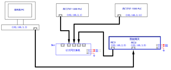

       本案例是PLC采用IGT-DSER智能网关查询数据库的数据,将查询结果写入到对应的PLC寄存器。
       IGT-DSER系列智能网关模块,支持各种PLC、智能仪表、远程IO与数据库之间双向通讯,既可以读取设备的数据上报到SQL数据库,也可以从数据库查询数据后写入到设备;数据库软件支持MySQL、SQLServer、PostgreSQL,以及Oracle。
       网络结构如下图:

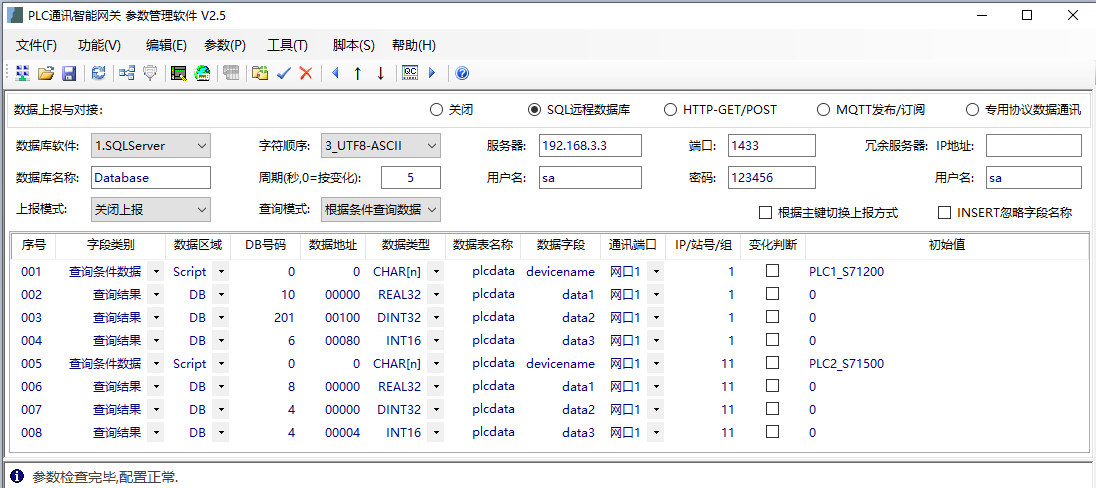

       通过智能网关的参数软件(在附件中)的‘功能’->‘数据上报与对接’打开如下设置画面,下图是已编辑好的功能测试参数:
       网关模块也支持边缘计算,可以将数据进行预处理后上报和下载,也方便实现各种非标协议的通讯,具体可查看网关的边缘计算脚本手册 。
