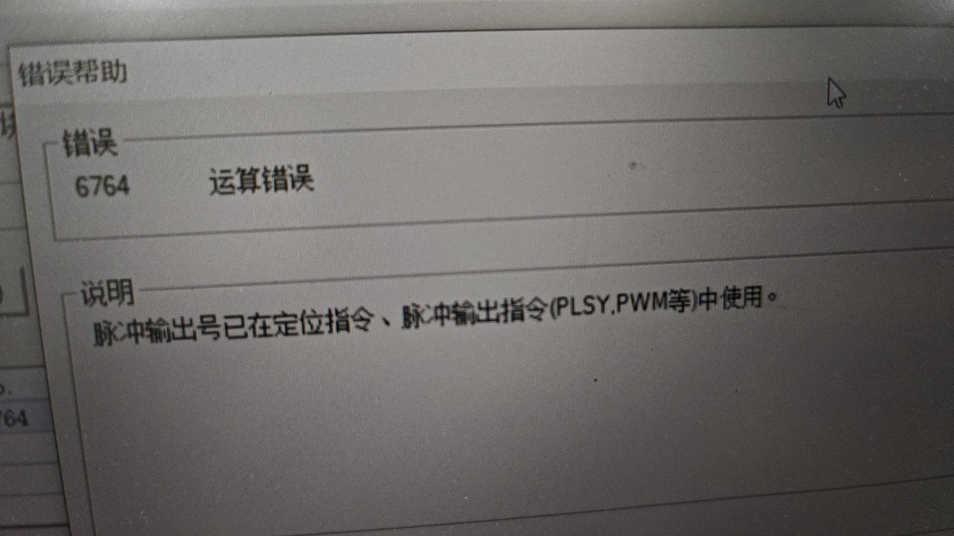

我的程序没有用这个plsy的指令为什么会提示这个

是三菱3ga的plc

意思是多处同时使用触发了脉冲指令。

程序己上大家帮看下

你是编译的时候提示错误吗?我这里编译正常啊,没有错误。

编译是没有错误程序也可以正常用就plc诊断的时候看到

同一时刻,同一个脉冲输出有超过2个定位指令接通

能正常用。。。。。那可能是PLC的故障历史吧?故障指示灯亮吗?

不亮。。

那是故障历史吧。。。。,以前编程或者使用时留下的故障,后来清除了程序故障不存在了,故障历史还保留在那里。
点一下这里,这是当前故障。
