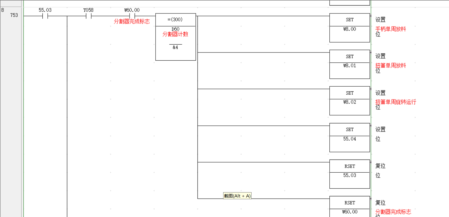

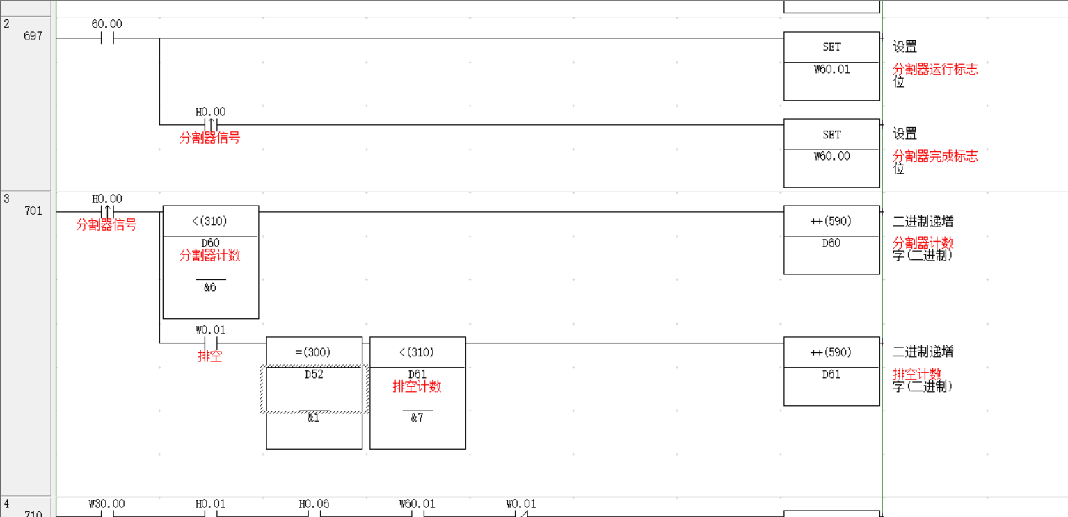

总共是七步动作
程序都是一样的但是最后三步无法执行怎么办
我用的是延时用了延时就没办法采集到了

直接上图,你这样的描述谁知道什么情况?

发表于: 2023-09-12 08:10
就程序都是一样的
但是后面分割器信号采集不到了

截图自己慢慢看~

转盘分割器,一般采用光电开关,怎么会采集不到,还有你那个启动按钮,要加上升沿吧,如果一直按着,那你程序不是错乱了
