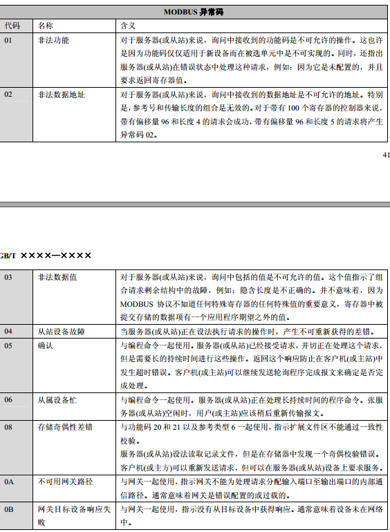

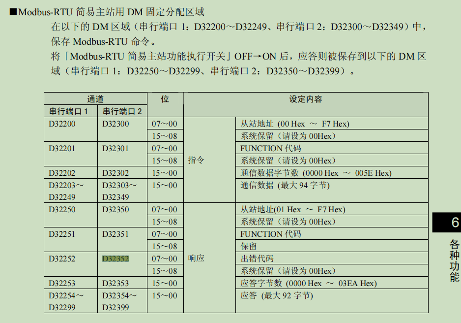

这个照片里D32352对应的错误代码0-7 分别是什么错误啊,有大哥可以分享一下吗?
目前出现里监控到D32352里的值是2

看modbus协议详解,连协议都不懂怎么做通迅?

百度  “modbus错误代码”

好像没有02
Error code Contents Course
0000 Hex Normal end -
0004 Hex Serial communication mode error The Modbus-RTU Easy Master function was executed when the
          serial communications mode was not the Modbus-RTU Easy Master Mode
0084 Hex CRC error CRC error is occurred
