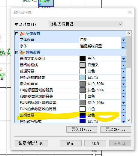

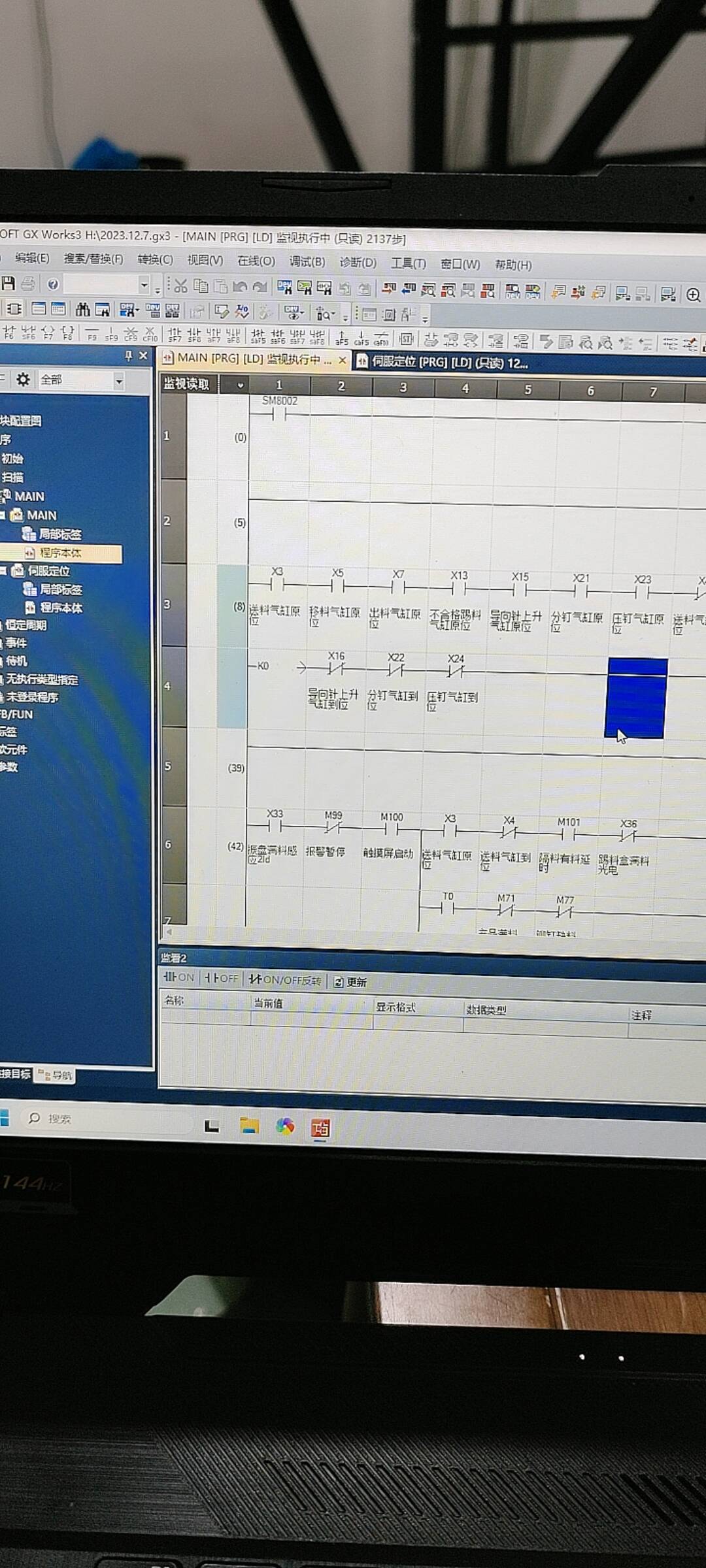

各位大佬,works 3不知道被我改了哪,在线监控以后梯形图直接不变蓝了,也就是看不到梯形图的状态了,但是监控表和在线修改都还可以操作。百度也搜不到,有没有大佬遇到过指教一下,谢谢

工具-选项-恢复默认设置试试看

我也碰到了这个问题,重装了软件也是一样的。请问你解决了吗?怎么解决的

视图中的 颜色及字体打开 监视信息改下 就3楼给的这个
