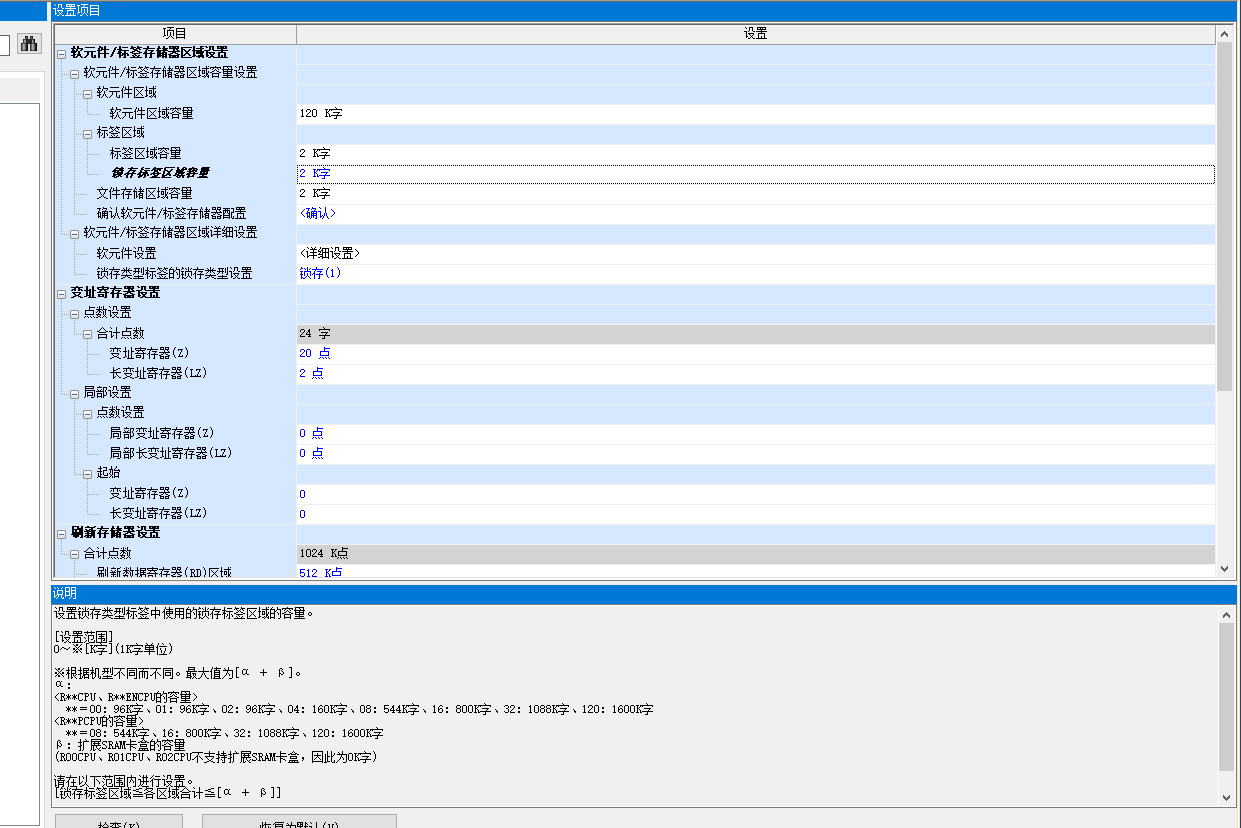

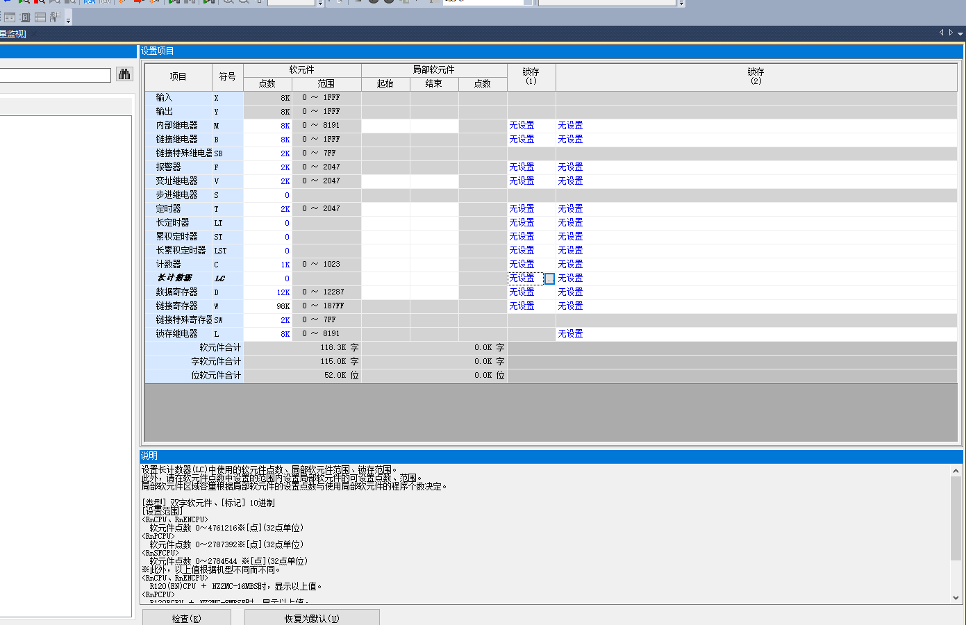

请教下各位,三菱R00 plc在GX WORKS3中,zr区在哪里进行设定

11111

22222
