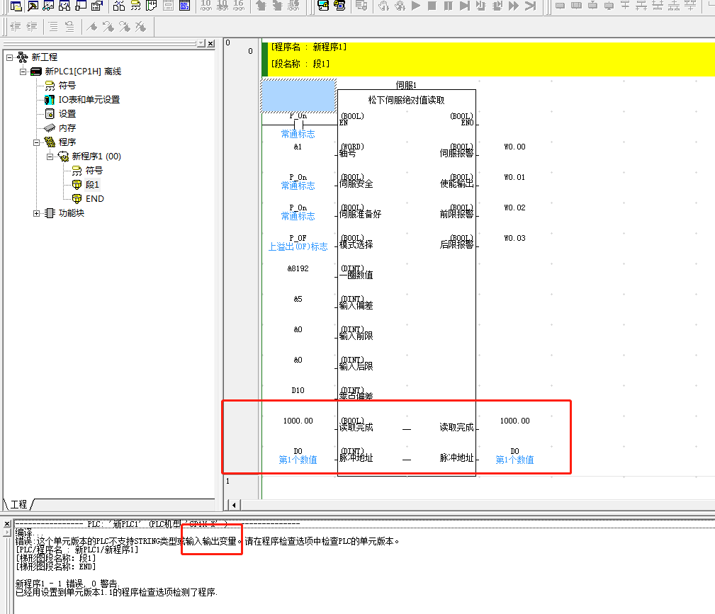

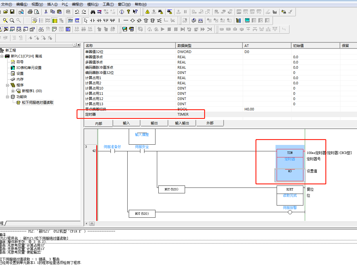

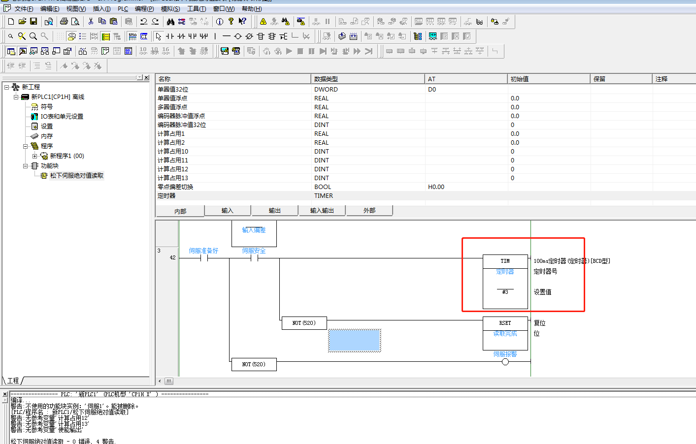

CP1H有时候出现很多奇奇怪的,都无法编译,比如功能块里面不能直接使用D0,非要转成自定义的变亮,还有这个定时器也是非要16进制的

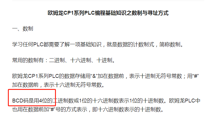

不习惯的话,可以在工程的设置里面选择使用二进制定时器,然后用TIMX指令就行了
欧姆龙这个BCD和BIN对初学者一开始是要适应一下的,适应后就好了
基本熟练以后,CXP软件好用+本体功能多+扩展性极好,CP1H依然是这个价位中最能打的小型PLC~

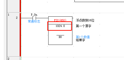

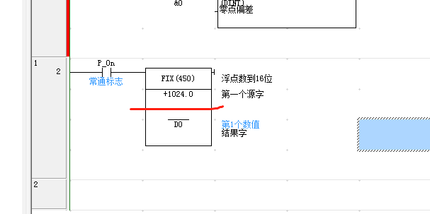

第2个问题,浮点数需要加正负号……

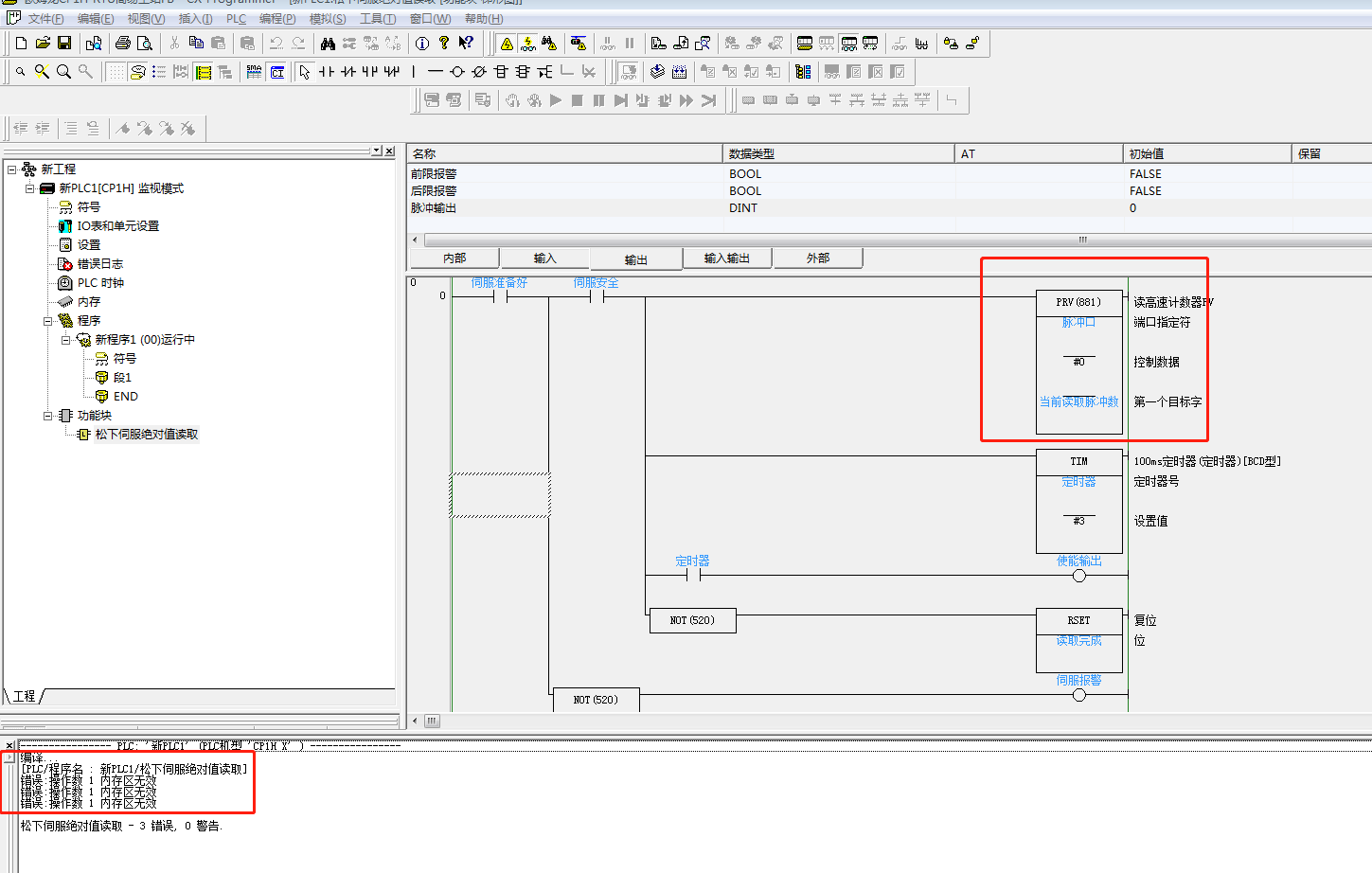

第3个问题,功能块不支持输入变量,只能规定是#0到3这样……

第4个问题,功能块不支持输入输出变量

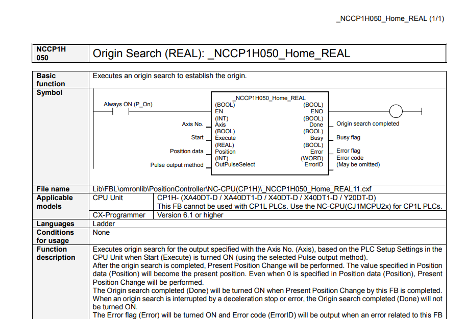

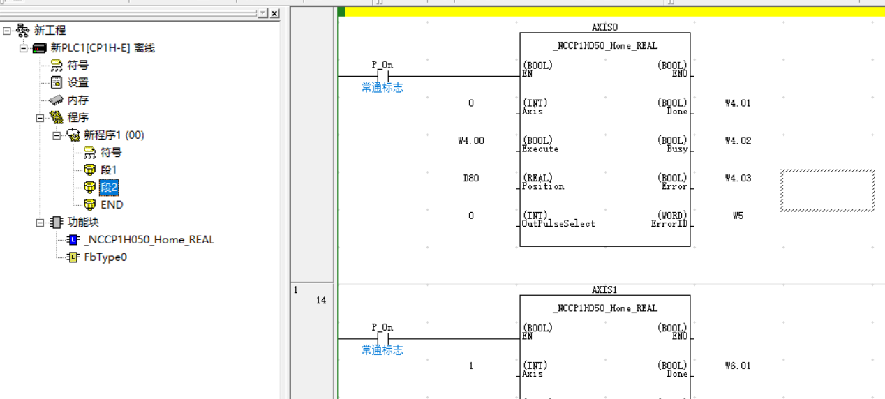

然后CXP本身自带了官方的功能块库,常见功能直接用就行了,比如简单运动控制根本不需要自己写,最逆天的是有完整的文档,每个块都有,基本上属于饭送到嘴边了~
