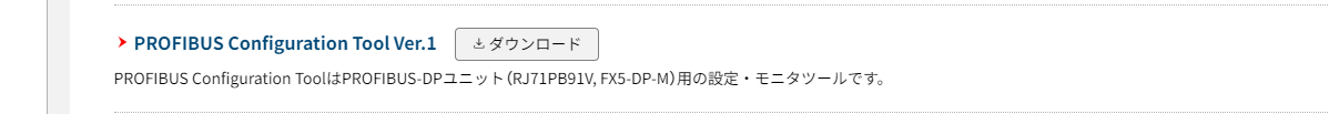

GX3,最新版本里面找不到RJ71PB91V,是什么原因?
哪位大神知道,这个问题困扰我很久了,我笔记本里安装后,没有问题,台式机安装了也可以,后来的工控机里面怎么装都不行,工控机系统是WIN10专业版,笔记本是也是win10专业版,办公室台式机是WIN7系统,按理应该和系统没关系吧

你先安装下profibus tool看看,然后应该能有

    profibus tool,具体指什么软件,
    我已经安装了GX Configurator-DP 7.12,但是这个是模块配置软件,我笔记本里用不上这个,GX3里面-模块参数,可以直接配置从站,添加别的GDS文件也可以。

    装过的,不行呢

    可以了呢,全缷掉,然后先装GX,再装t00l,感谢楼上的朋友
