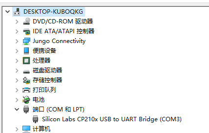

一个旧的松下FP-X,用USB连接不上,设备管理器显示COM口正常,波特率设置也没问题,就是连不上
用的软件是FPWIN GR7,WIN1064位系统

连不上那就用串口试试,把模式打到停止模式,有可能USB口被设置成其他用途了

把运行开关打到停止运行,断电重启一下再联机。

试过Prog模式还是不行

线没有问题,而且换过了,准备用针口线试试

USB口连接不上,应该是这个口被的通讯被占用了。用圆口的那个通讯线是可以连接的,然后在改一下通讯。USB的那个通讯口时不能跟COM2共用通讯,要用USB就要避开设置COM2

串口这玩意。比如你装一个驱动。它可能会占用COM1,也可以能占用 COM2,所以后面再安装其他驱动。前面这两个就不能用了。除非你卸载以前装的驱动程序。
那么遇到这种情况。可以把COM 设置成COM7来试试。设备管理器里就用默认的参数来连接。
我这里也有很多FP-X0的PLC。没有遇到这样情况。插上线,一般显示都是COM5以上的数字。
连接没有出现过问题。只是,USB搞个延长线。有时候就连接不上。没有笔记本没有办法。都是用台式机去连接。
FP-XH,用USB延长线。可以连接。
