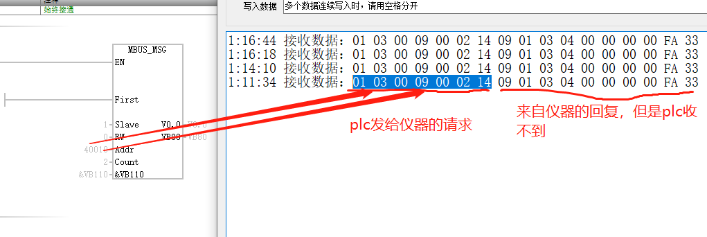

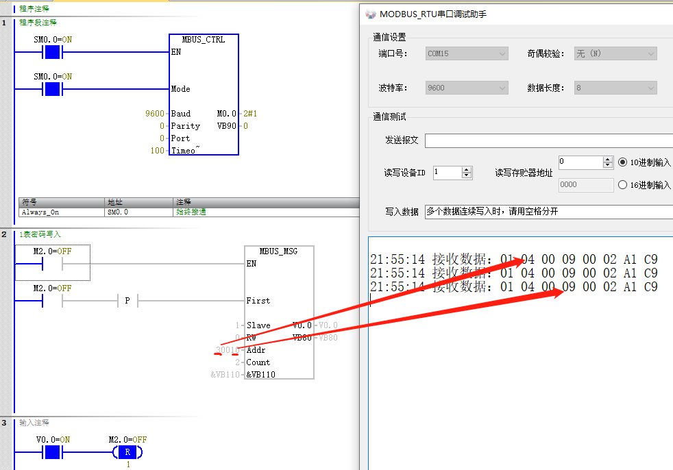

大神们,求教。为什么PLC发的读指令03用串口调试助手接收到的指令是04,而且地址10变成了09,PLC发送一次读取,串口调试助手收到3个消息?

在plc与需要通讯的仪表485线路上并联了一个通讯助手,来监控收发数据。仪器需要的指令是01 03 00 09 00 02 +crc校验码(校验码自动发送)。plc用的指令数据是40010发的数据格式才是需要通讯的仪器需要的数据格式03 00 09,正常不应该是30009吗。现在能发出去仪表需要的数据格式了,但是通讯助手能收到仪表的回复,PLC收不到仪表反馈的数据

谢谢打了那么多字,仔细看完了。我在测试阶段,硬件构成和程序很简洁,不到20条程序,一个PLC,一个仪器。也把串口调试助手的线拆掉,用PLC单独给仪器发命令试过,还是收不到结果。等我摸索到了原因告诉你,哈哈哈==我明白了,因为仪表现在没测试东西,所以读过来的没数据,真乌龙,哈哈哈哈哈

一般都是读40001等等地址的
是的,昨天一位论坛里一位朋友私信我了,说了这个问题。我确实是对modbus的根本通讯知识了解不透测
