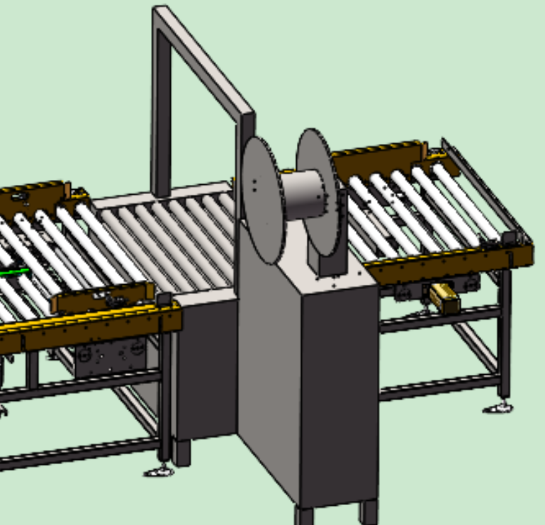

有个项目,其中一段是打包机,箱子走到打包机中间自己打带,但是箱子大小规格随机的,有什么办法,自动识别箱子,走到中间位置触发打带?视觉测箱子长度?

前一工位用编码器测量长度记忆,包装工位重新测一半的长度时触发打包。

多一个光电测量长度就好了
上升沿中断 测量开启 下降沿中断测量结束。

箱子重量和箱子大小不成正比,如果测量过程,箱子在滚筒上打滑,或者在测量过程急停,滚筒多次停止启动中间的加速时间什么的,是不是误差就比较大了

前后各装一个位移传感器,当两个位移传感器数值查不多一样时,这个箱子就到中间位置了

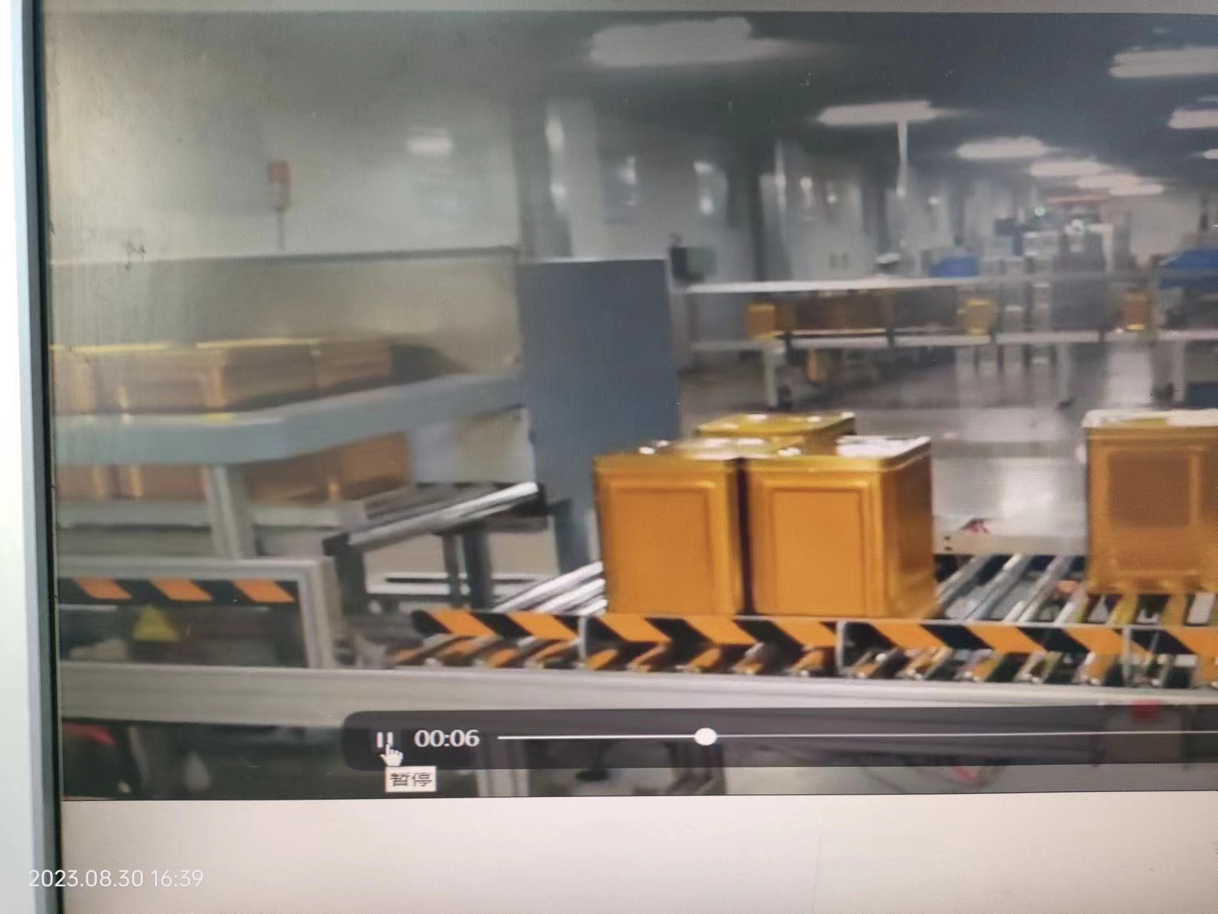

我倒是最近做了这么一套,也没用什么传感器,只是有定位装置,外加一个推拉气缸将4个或6个箱子一起打包。

参考看看能有帮助?(怎么视频上传不了)

1.对打包位置有要求的话,传送时需要对箱子定位。这种传送方式是否可以满足?2.位移传感器可以了解下,有拉绳式的

打包机的结构上做文章,送带,紧带用伺服,送带长度以最大箱子为准还适当长点,紧带电流限制紧带长度。
