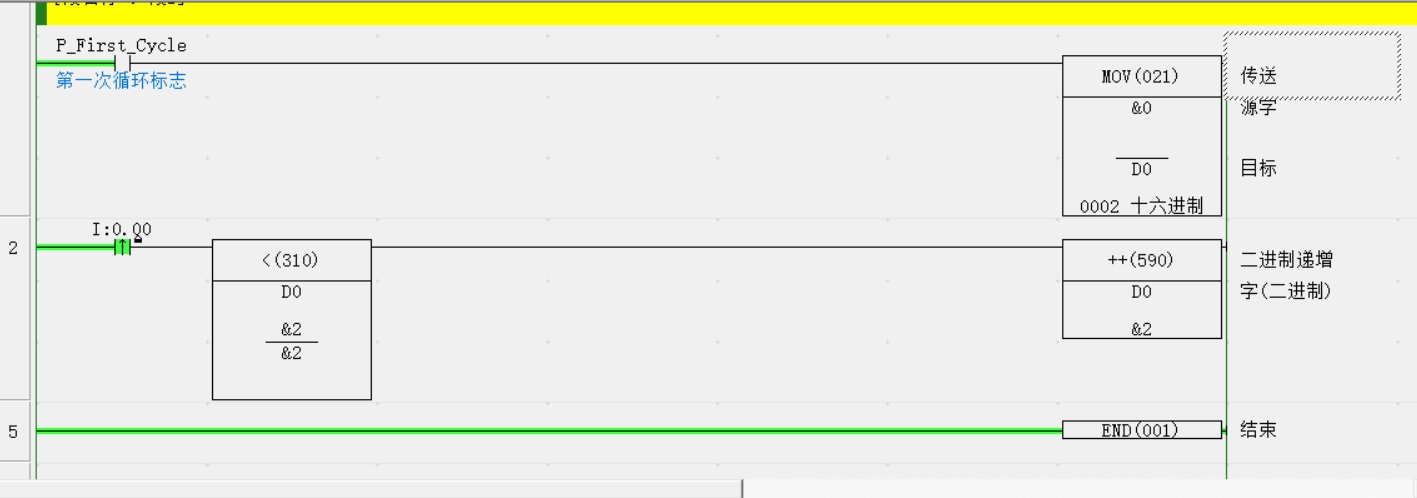

mov &0 D100
ld0.00 ++ D100
然后加到2怎么停止啊

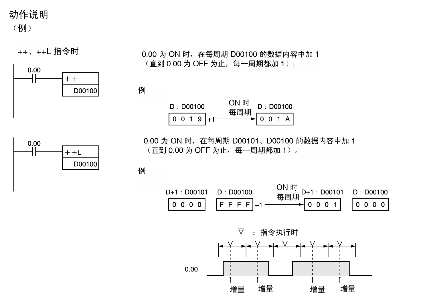

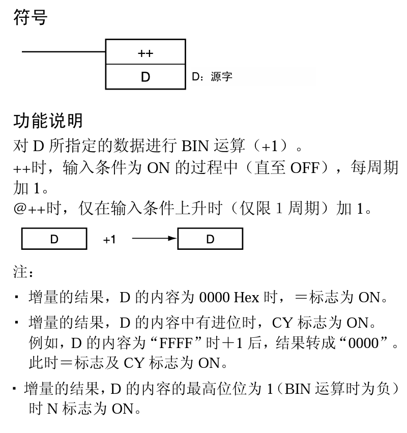

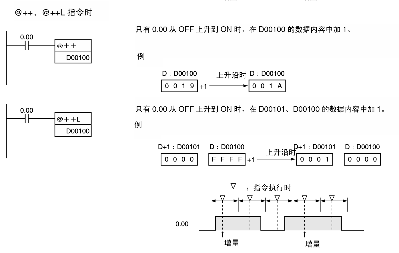

需要用边沿指令@++

++指令 增加到2次怎么停止啊

发表于: 2023-08-30 08:17
参考一下附图

这位楼主其实要多看看手册,多思考控制逻辑。

触发条件要用沿信号
