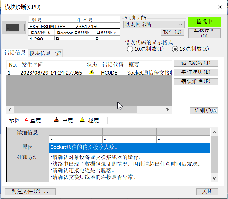

三菱FX5UPLC和电批控制器用Socket通讯,,PLC做客户端,,但是每隔一段时间PLC就报Socket通讯传文接收异常,,不知道是哪里出了问题,请高人指点

发送过于频繁或者交换机问题有检查过么?

报警的时候没有发送命令,交换机和网线都换过

我的提示HC035也是亮红灯 TCP链接超时!!!

数据是不是太长了。
