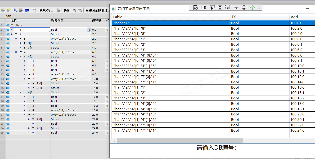

天天做工控,做的很无聊, 尝试自己写了博图文件解析。
西门子的数据块解释文件长这样,  可以用博图得到。
DATA_BLOCK "hah"
{ DB_Accessible_From_OPC_UA := 'FALSE' ;
S7_Optimized_Access := 'FALSE' }
VERSION : 0.1
NON_RETAIN
   STRUCT
      "1" : Bool;
      "2" : Struct
         "3" : Array[0..1] of Struct
            "8" : Bool;
         END_STRUCT;
         "4" : Array[0..1] of Struct
            "1" : Bool;
            "2" : Bool;
            "3" : Bool;
               "5" : Bool;
               "6" : Bool;
            END_STRUCT;
            "7" : Array[0..1] of Struct
               "1" : Bool;
            END_STRUCT;
         END_STRUCT;
      END_STRUCT;
      "3" : Bool;
   END_STRUCT;
BEGIN
END_DATA_BLOCK
下面是转换效果, 感兴趣的朋友可以交流。

要问这个有什么用,  用C# 写个上位机通信时一定用的到。

你这是用S7netplus的吗

你这是用S7netplus的吗
是的 , 就是那个库。  测试到3万个变量 , 200ms

再截个复杂一点的解析
          以前都是S7通信,  但数据量太大的时候,比如 几十个6W字节的数据块,  转到SOCKET了   。 用SOCKET采集,  单个变量还是S7 写到PLC .

编程解读的思路,就是分析文件特点, 其实都是字符串数组拆分, 合并, 字典数据结构应用,集合遍历,FOR循环, 没用到什么新鲜玩意。

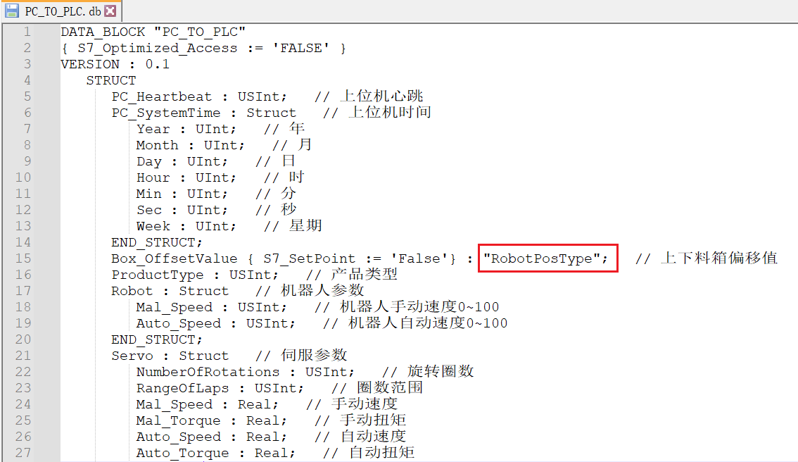

有一个问题,如果里面有结构体数据,除非提前将结构体输入到上位机代码里
flyfeky
bilibili 工控小工匠孔
发帖数量: 931 个
工控威望: 1096 点
下载积分: 2304 分
在线时间: 692(小时)
注册时间: 2012-05-09
最后登录: 2026-05-08
查看flyfeky的 主题 / 回贴
11楼  发表于: 2024-03-27 15:01
引用第10楼海你好咸于2024-03-27 14:11发表的  :
博图-->从块生成源-->包含所有关联块
