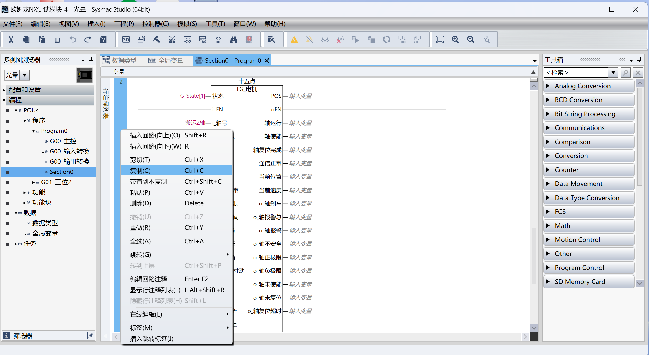

欧姆龙PLC程序可以像三菱,基恩士PLC一样可以快速批量复制,粘贴PLC程序吗?求指点!谢谢!

当然可以的

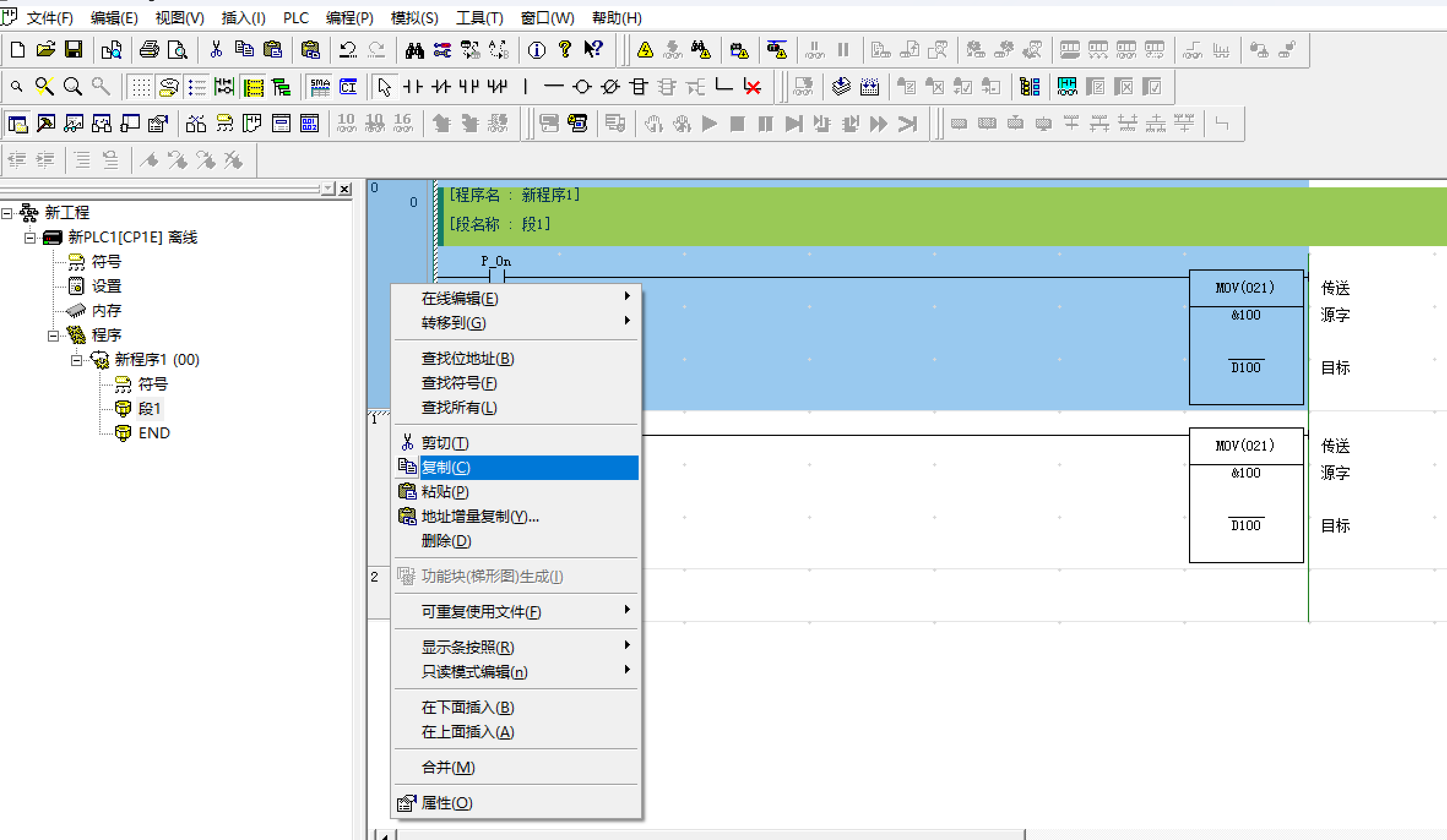

点击左边的网格,鼠标右键,复制,粘贴。

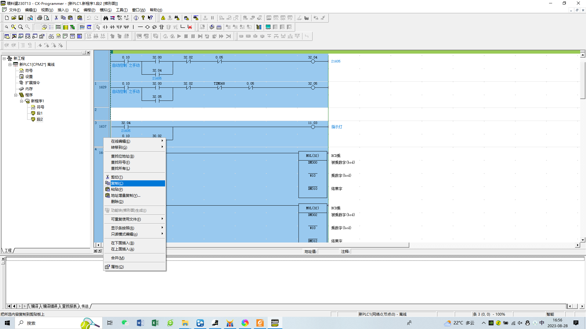

是中大型PLC CJ系列,不是这种小PLC软件

道理一样的,还是这样操作。

是批量复制,不是单个复制哦

ctrl加shift 选择多少自己定
右键复制
