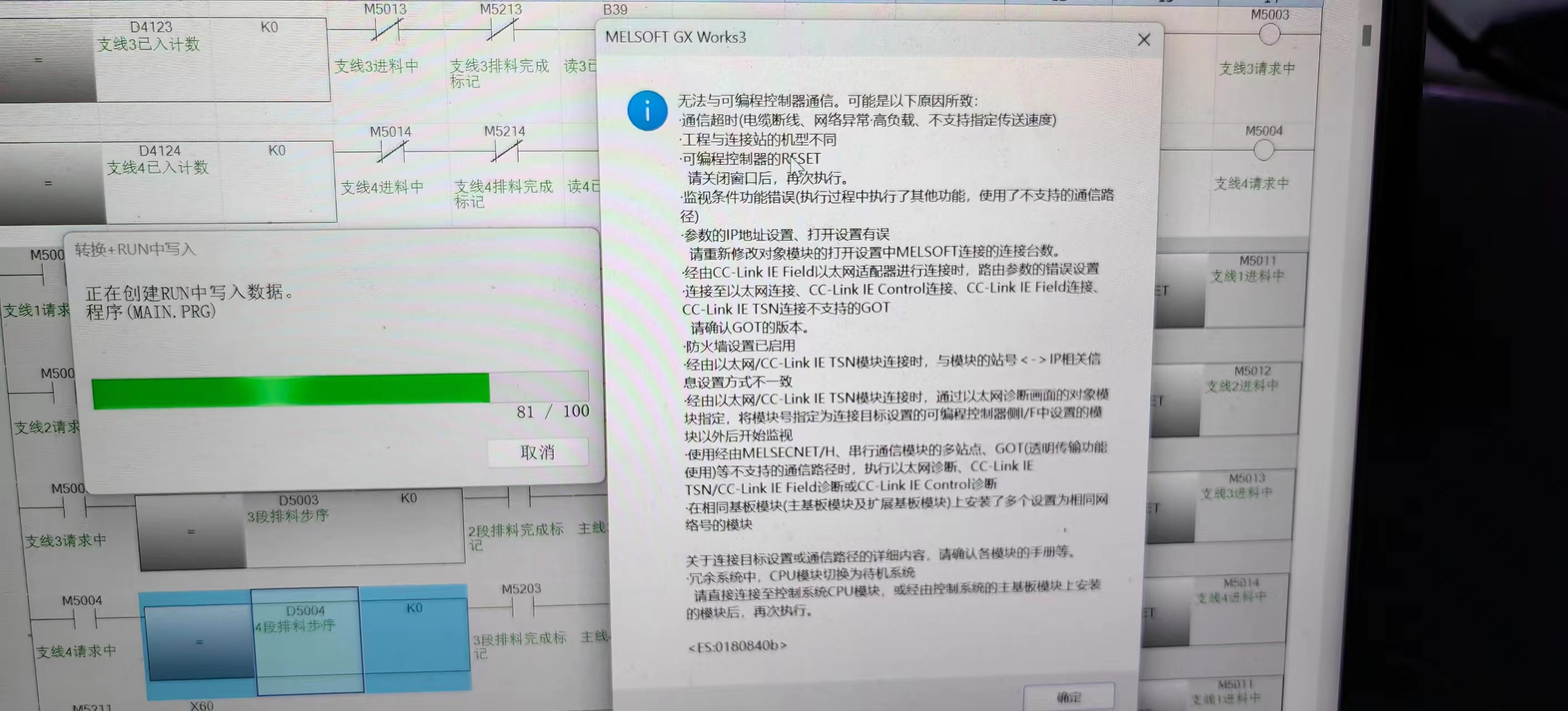

求助各位大神,我现场5台5U其中有一台不能在线写入,其他监视、离线写入都正常,我尝试过恢复出厂设置,写空白程序进去还是没用,有没有哪位大神遇到过类似问题

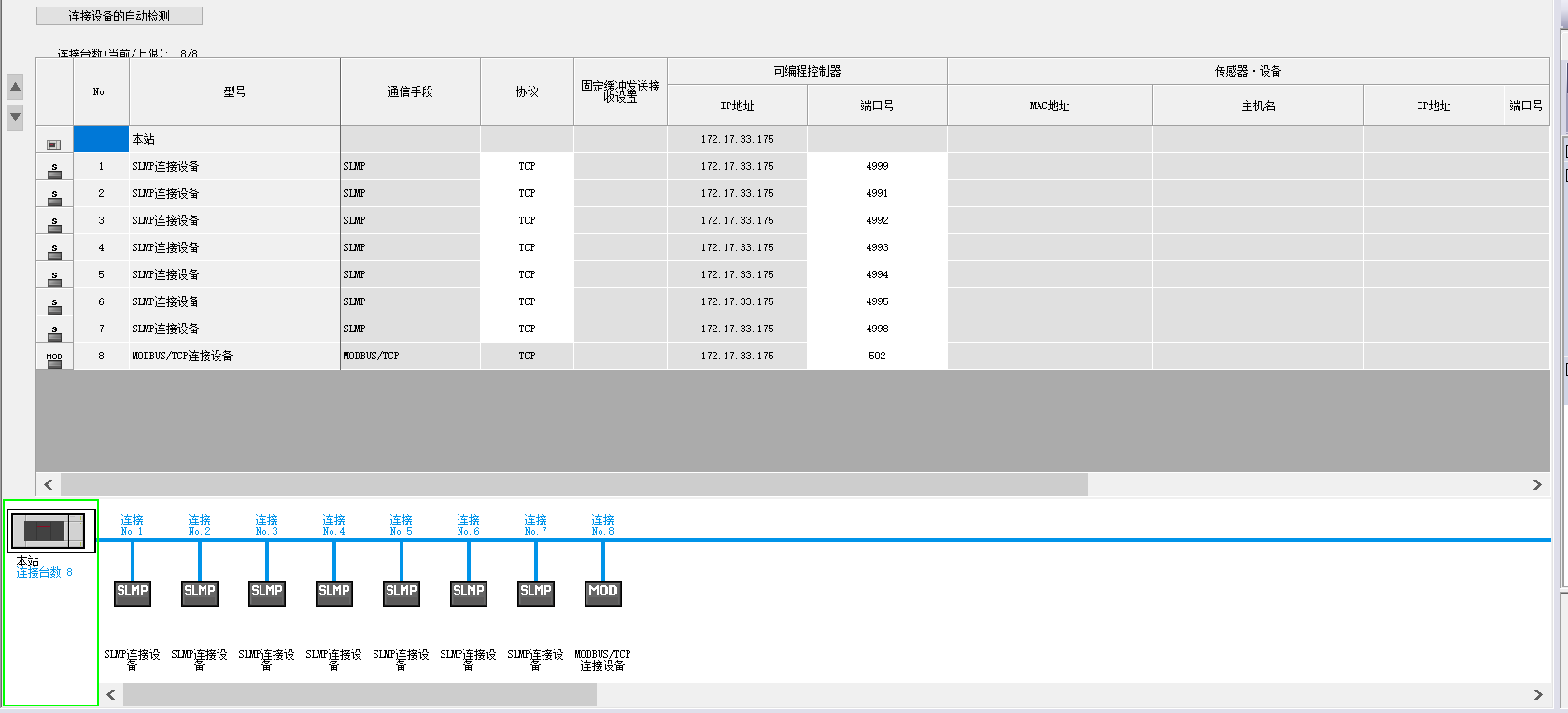

2楼  发表于: 2023-08-28 21:28
是不是有相同IP的设备链接,或者SLMP协议的外接设备没有配置内置以太网端口

3楼  发表于: 2023-08-29 09:46
引用第2楼seannes于2023-08-28 21:28发表的  :
首先如果是Ip冲突应该连不上,现在只是不能在线写入,另外SLMP协议配置的外部设备都能正常使用

在线写入到80 就卡住了,

5楼  发表于: 2023-09-19 08:09
这是以太网端口配置

10楼  发表于: 2023-09-23 13:26
FX5U的BUG!特别是程序写爆后!

11楼  发表于: 2023-09-23 15:45
引用第10楼xiao645于2023-09-23 13:26发表的  :
FX5U的BUG!特别是程序写爆后!
有什么解决办法吗?我试过恢复出厂设置和写空白程序都不行
