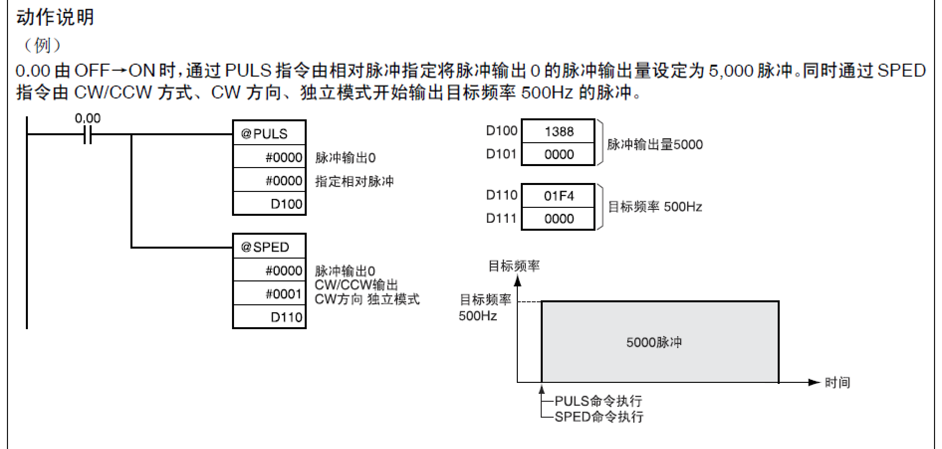

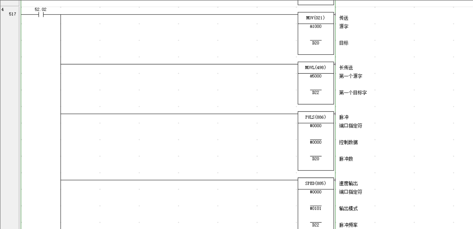

在设置sped指令前设置了puls但是没有办法达到控制效果伺服电机还是一直转动

微分指令条件

怎么改呀这个是继电器控制的啊不是开关

发表于: 2023-08-28 10:33

3楼正解
