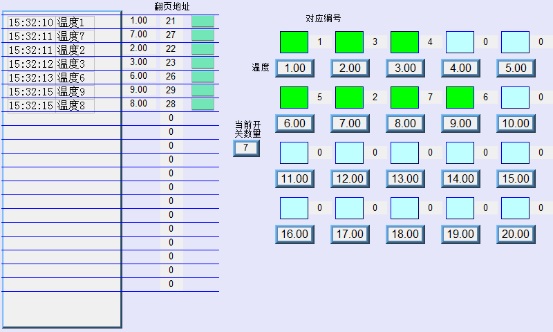

我想在维纶通触摸屏实现如下功能
现场有20块带有测温度模块功能的工作装板,编号1-20 工作的时候,编号是被打乱的
1.只显示正中工作中的板号,其它不显示。按温度模块进入工作状态的时间先后顺序,依次排列显示。
2.如果出现温度报警,显示出来的内容具有按钮功能,能快速的点开,查看温度详细内容
有师傅指点说 有个指针寻址 功能 但是仍然没有方向去学习

功能如下,给你参考一下
https://www.bilibili.com/video/BV1GF411y7QR/

用的是宏指令编写的吗?师傅!厉害!
