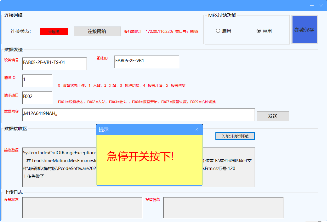

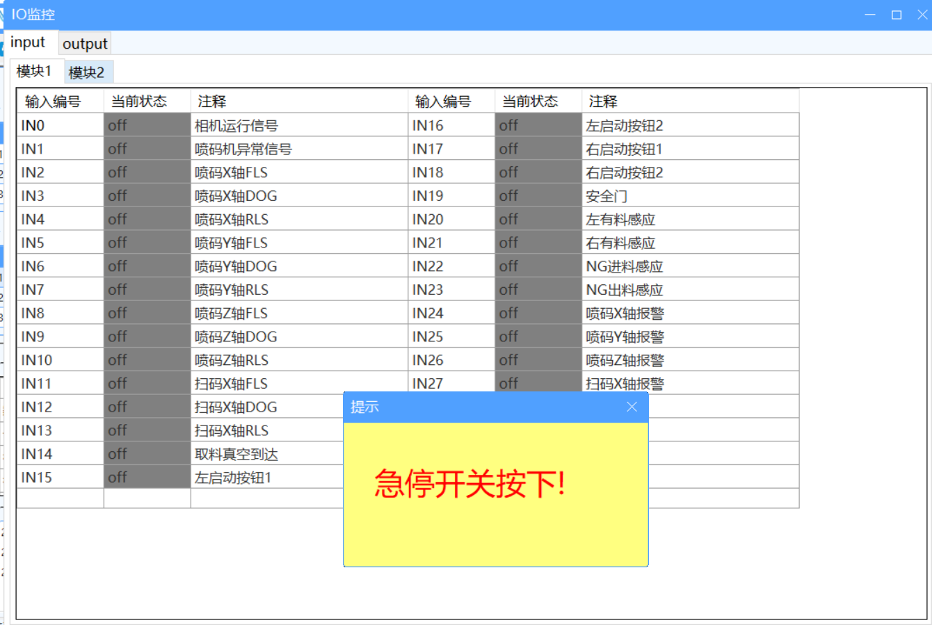

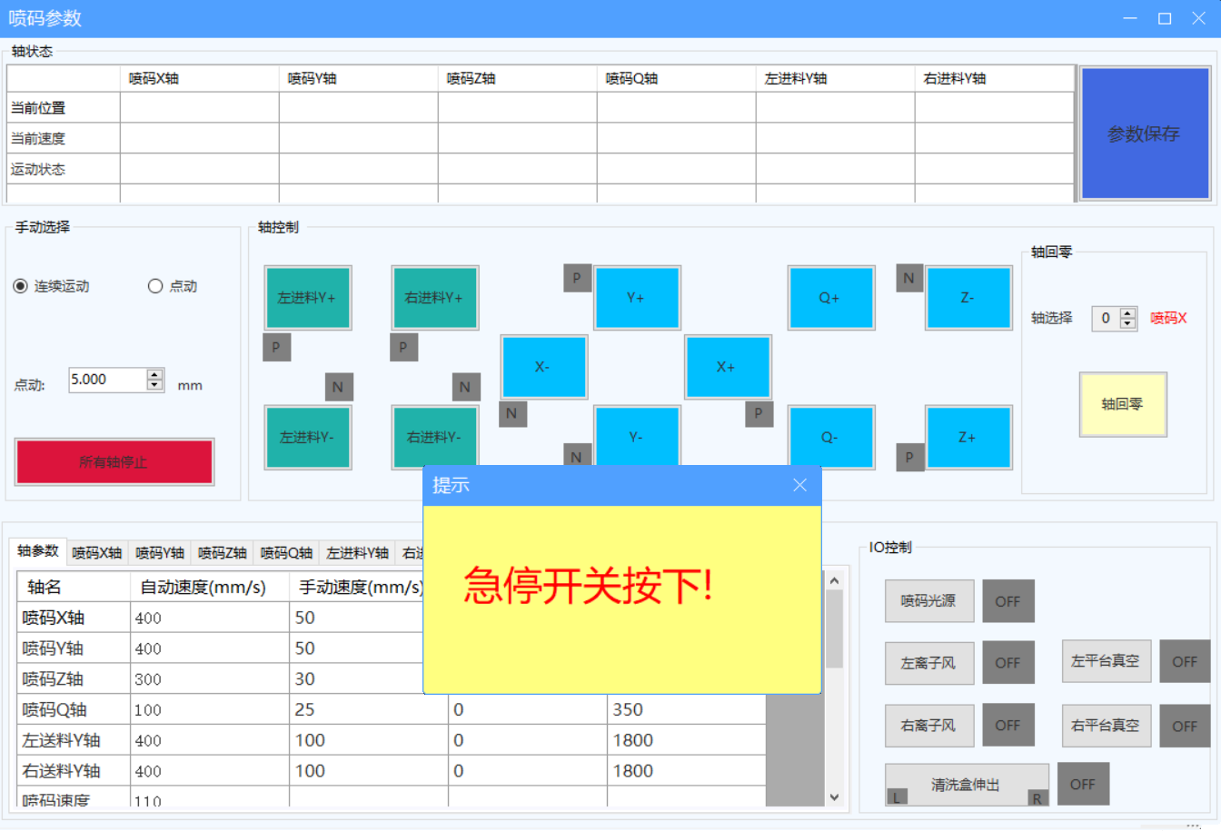

模拟触摸屏习惯写的,除了操作表格用的第三方库,所有功能纯手码,目前在设备上正常运行,Debug断断续续D了2个月。本人搞PLC出身,没有大型软件的框架概念,用到什么功能写什么功能,但是该封装的封装、该建库的建库。
软件特点:
1、支持雷赛运动控制卡、控制器;支持正运动控制卡、控制器;只支持MOUDUS_TCP协议的PLC比如FX5U、信捷、汇川等。其中运动控制卡的动作流程程序写在上位机软件端,控制器支持写在上位机软件端或者控制器内部、PLC的动作流程必须写在PLC内部,双方需要约定控制地址(类似于在HMI内填地址)。
2、MES功能;封装了富士康、夏普等接口协议;
3、数据库功能;
4、操作本地文件;
5、HMI基本配方、用户权限、按钮、报警、日志、弹窗等。
用C#代替HMI最大优势就是格局放开,拥有无限可能。只要能力强,各种功能比如视觉封装、WEB云、服务器联网实时查询天气、火车票、在线翻译等等一些公共服务器,可玩性大大提高,不再是一座孤岛。。目前还在学习中,供大家借鉴。
附一些截图:
