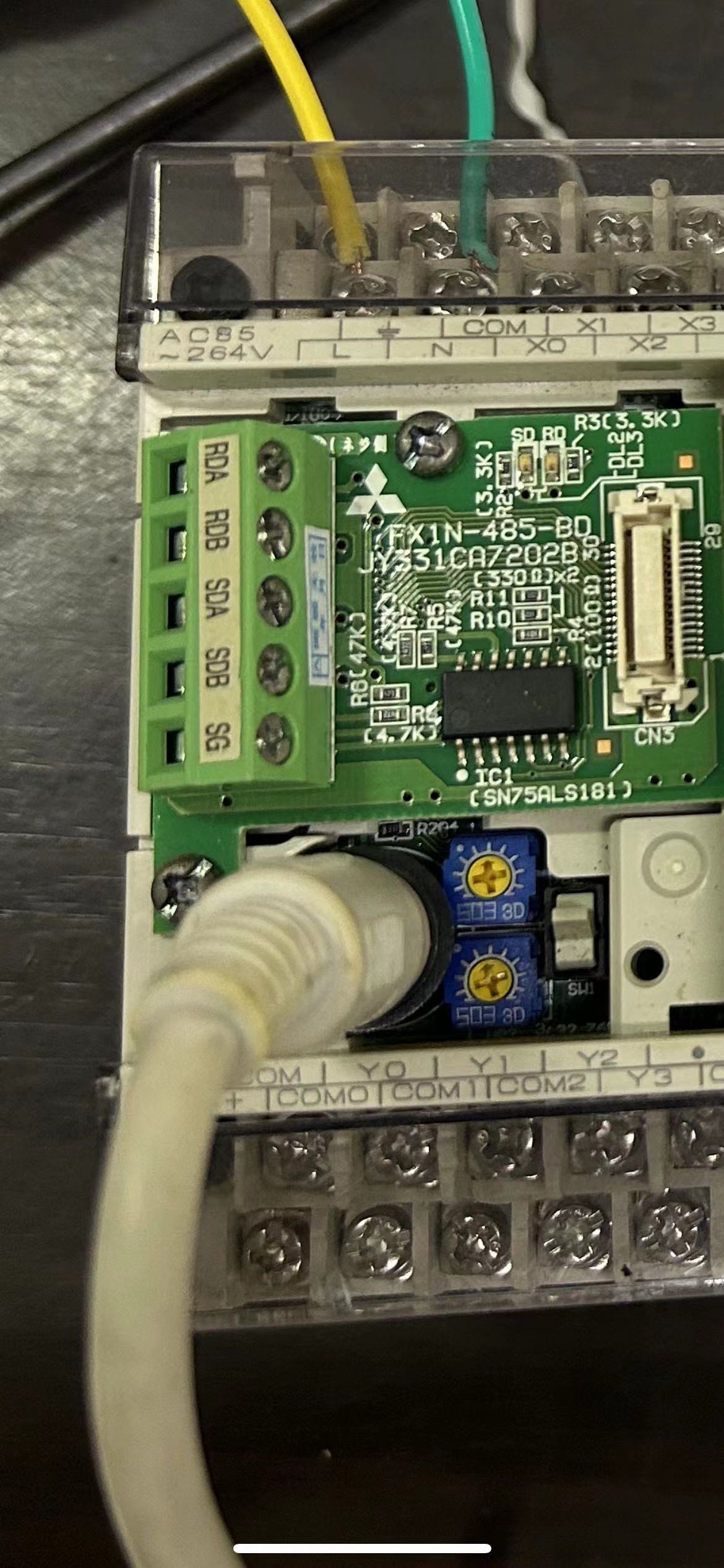

RDA和SDA串联出来一条线,RDB和SDB串联出来一条线。

你用COM3跟谁通讯??你想用COM3跟三菱FX1N485BD通讯吗?

把PLC的RDA和SDA接在一起,去接COM3的Data+。把PLC的RDB和SDB接在一起,去接COM3的Data-。或者去接COM2的data+和Data-

感谢感谢
