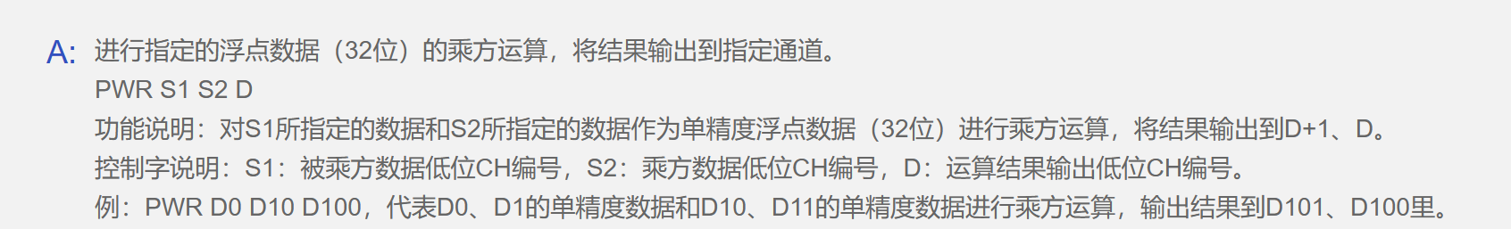

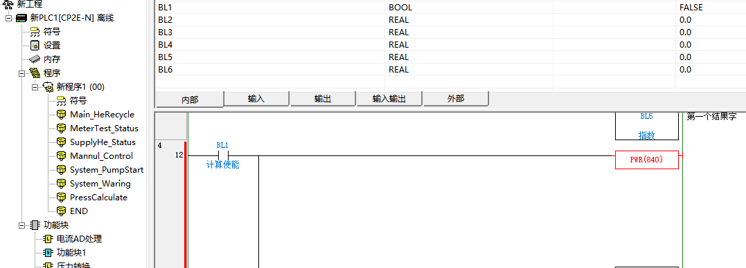

CJ有PWR指令,CP2E用什么指令

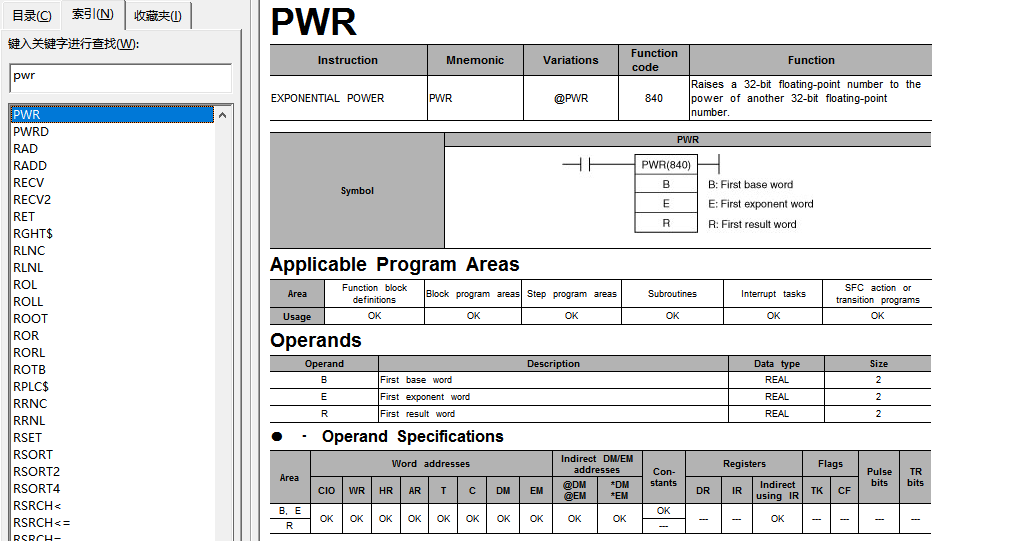

这个就是一个单精度浮点乘法运算指令啊,有很多指令可以代替。
