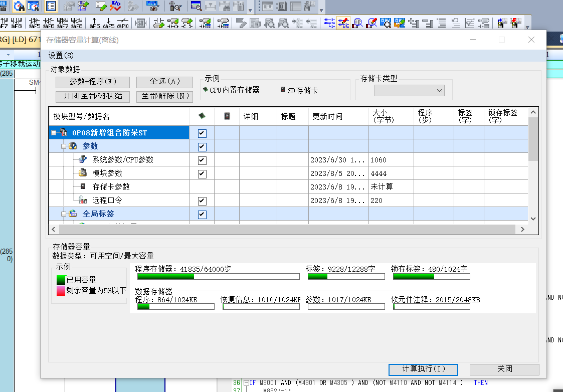

请求下FX5u下载程序的时候提示容量不足,检查程序容量也有没超。会是什么问题了?
ren1823
382 个
3676 点
401 分
在线时间: 563(小时)
2019-08-01
2026-06-11
查看ren1823的
发表于: 2023-08-23 20:58
别勾选注释
没有勾注释,只选了参数加程序

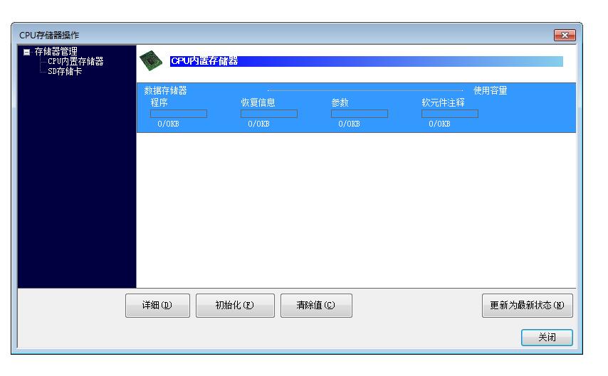

总清恢复出厂设置后再下载试试

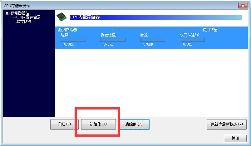

先选删除,把PLC里面的程序删了,再下载就可以了
谢谢,按照此方法已解决

这个我也遇到过,5U这个问题很严重,只要增加程序,比如增加ST程序在下载进去就会提示,方法是恢复出厂设置再重新下载进去,再断电再开电就正常了,那个时候我还打三菱热线问了
