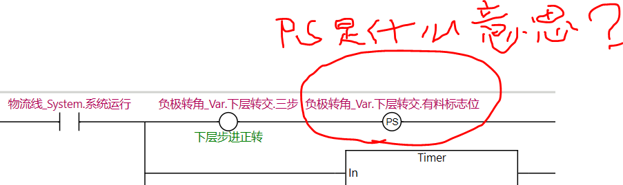

线圈里面写个PS是什么意思啊,帮忙指导一下

线圈PS是 上微分置位指令,相当于上升沿置位。
