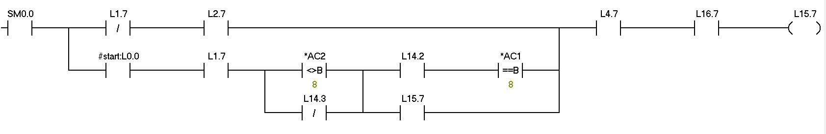

大侠们!这个梯形图 如何 转 ST ?请高手们指点指点!!!

IF  AND  RO  OUT  这几个就能搞定。

那就没有梯形图直观了,梯形图的好处就在于此。

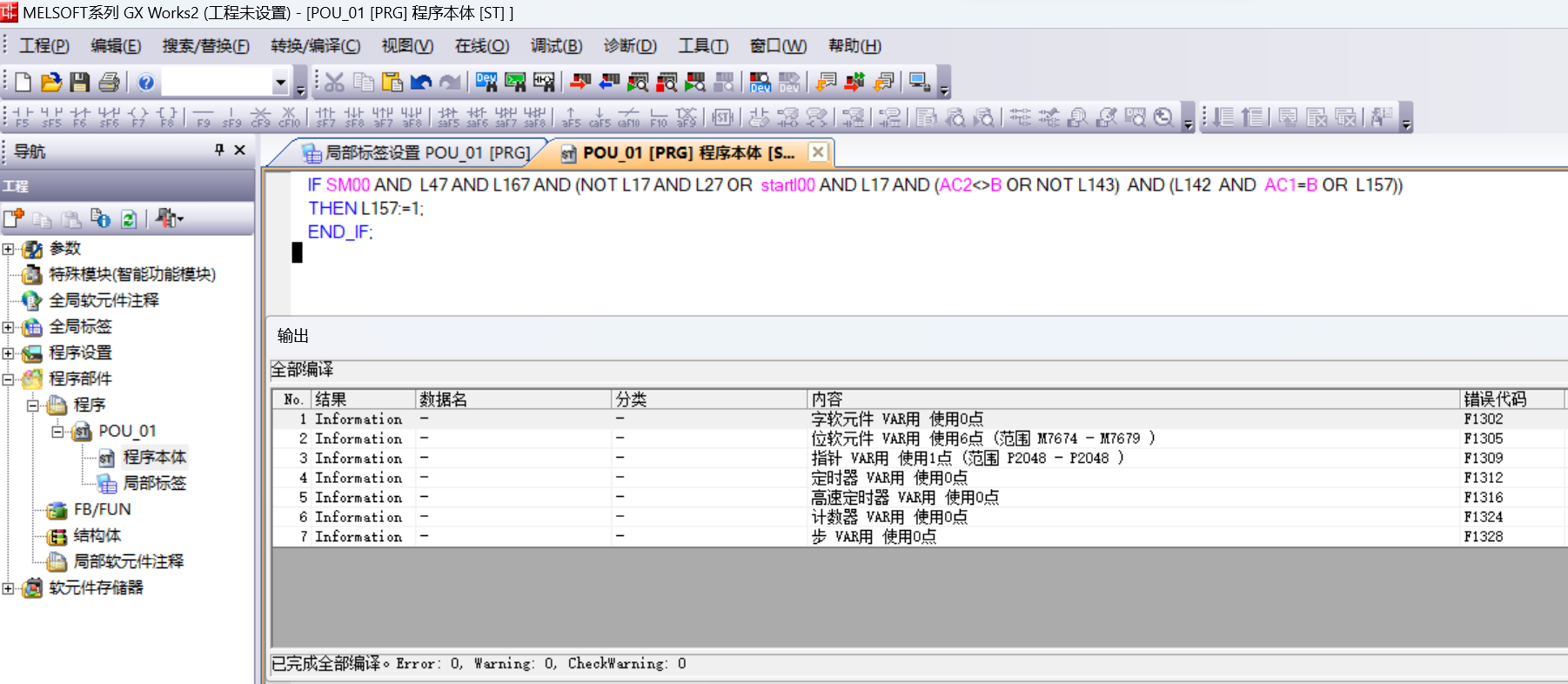

IF SM0.0 AND  L4.7 AND L16.7 AND (NOT L1.7 AND L2.7 OR  # startl0.0 AND L1.7 AND (AC2<>B OR NOT L14.3)  AND (L14.2  AND  AC1=B OR  L15.7))
    THEN L15.7:=1;
    END_IF;
大概是这样的,细节自已进一步。
        THEN L15.7:=1;
        END_IF;
    大概是这样的,细节自已进一步。
    then前面都不用看,光看后面就可判别是错的,仅需0.1s。

    [quote]引用第5楼ajunn于2023-08-23 14:52发表的  :
    你确定你真的明白?

    和梯形图有一点点儿差距,加一条ELSE L15.7:=0;就和梯形图一致了

    L15.7:=SM0.0 AND ((NOT L1.7 AND L2.7 ) OR (L0.0 AND L1.7 AND (AC2<>8  OR NOT L14.3) ) AND (L14.2 AND AC1==8) OR L15.7) AND L4.7 AND L16.7
