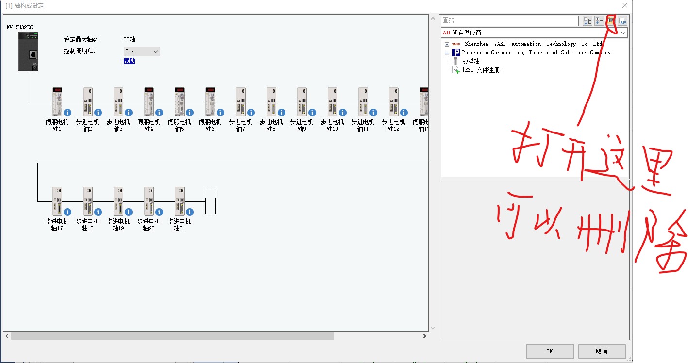

如何删掉基恩士已注册的XML文件?
打开一个16EC ,轴参数。显示XML文件版本低,但是已经安装了较低版本的XML文件,
如何把旧的删掉。再安装新版本的XML文件。

什么牌子的PLC,不同的有不同的操作方法

基恩士的PLC KV7500,没有删除按钮,右键也没有菜单。实在不行,就得卸载软件,重新安装软件,再安装XML时选高版本的XML,

看图片,在文件夹里可以删除

感谢大师指点。
