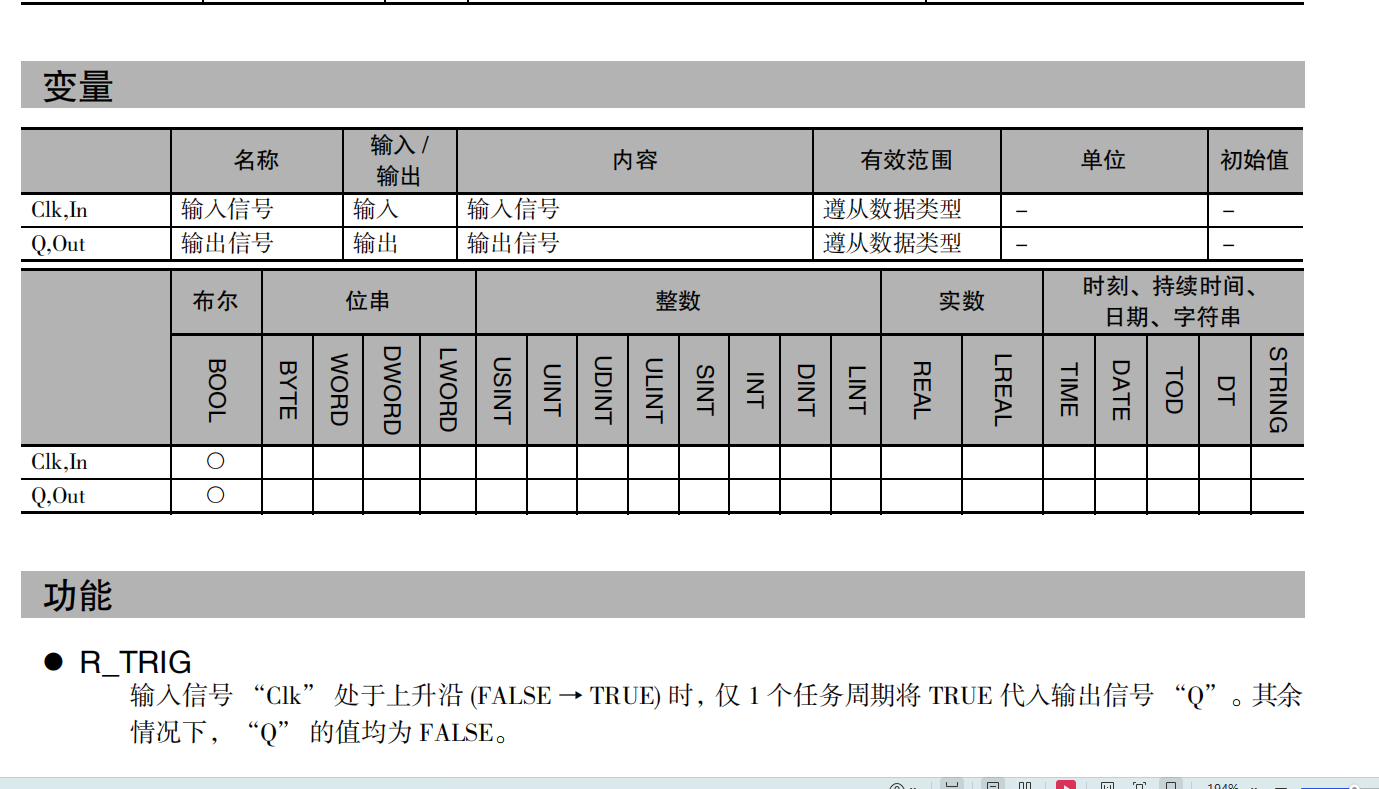

欧姆龙的ST语言CLK表示什么意思?求大神指点一下,谢谢!

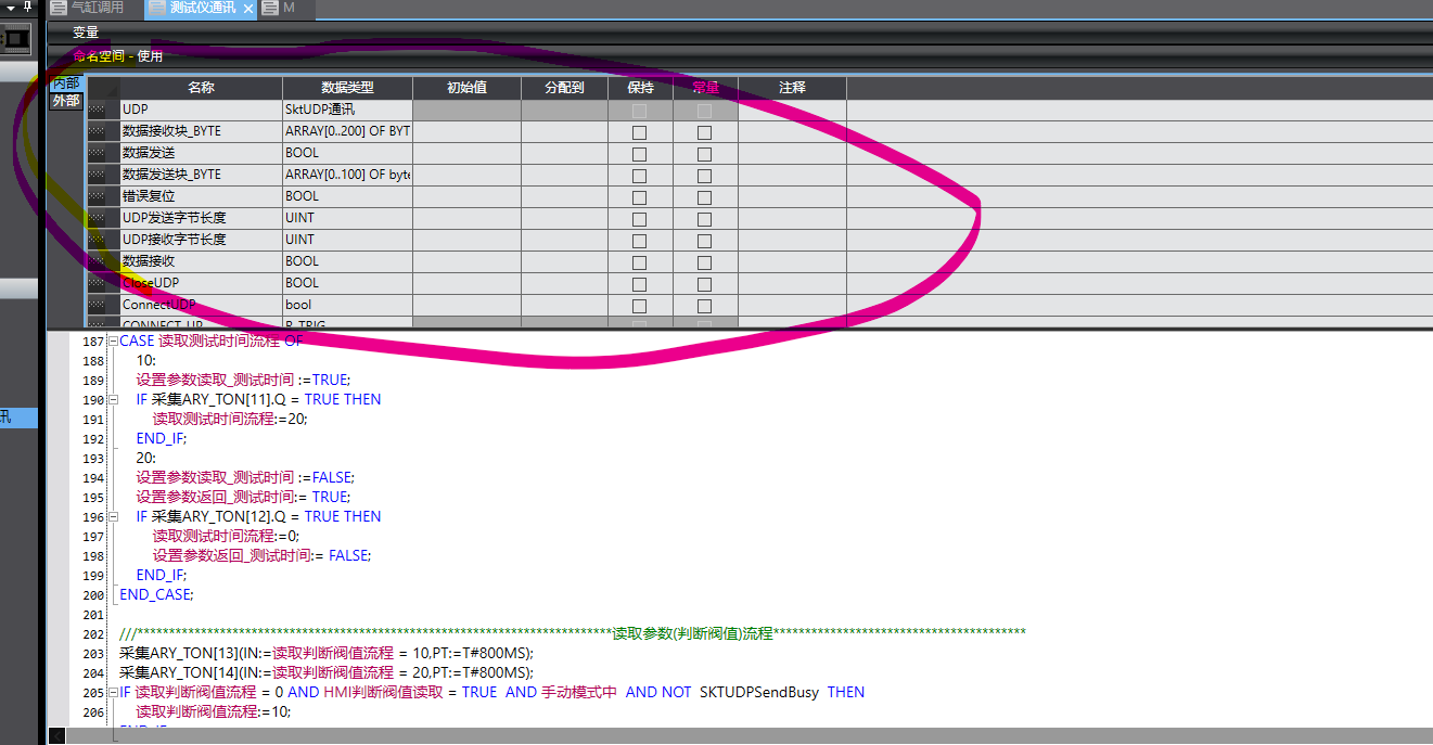

应该是变量名,楼主把变量表截图来看看。

变量表里面没有,好像是脉冲来的吧。

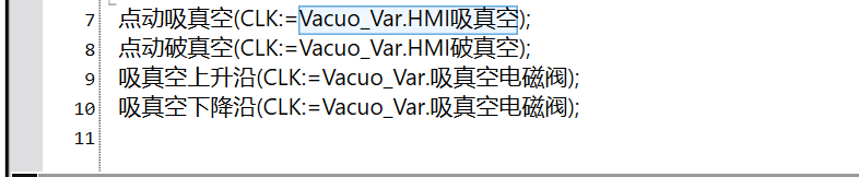

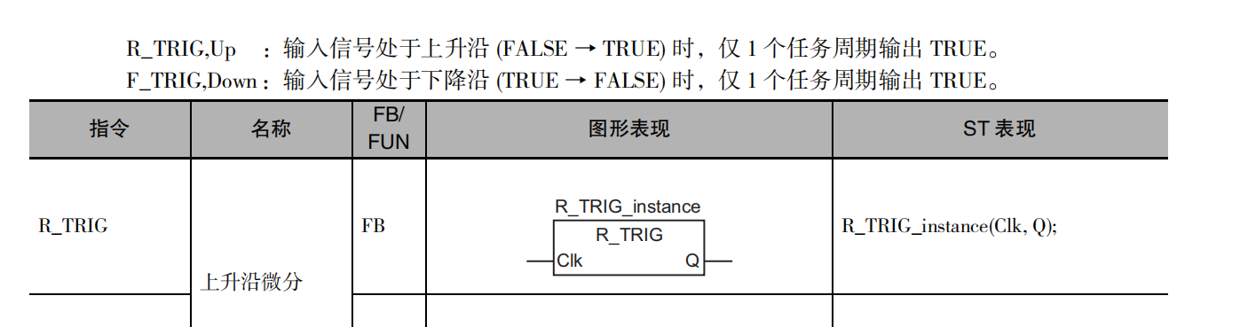

点动吸真空(CLK:=Vacuo_Var.HMI吸真空);
Vacuo_Var.HMI吸真空=TRUE的上升沿微分 点动吸真空=TRUE
上升沿微分指令,clk,in:输入 Q,输出:点动吸真空
