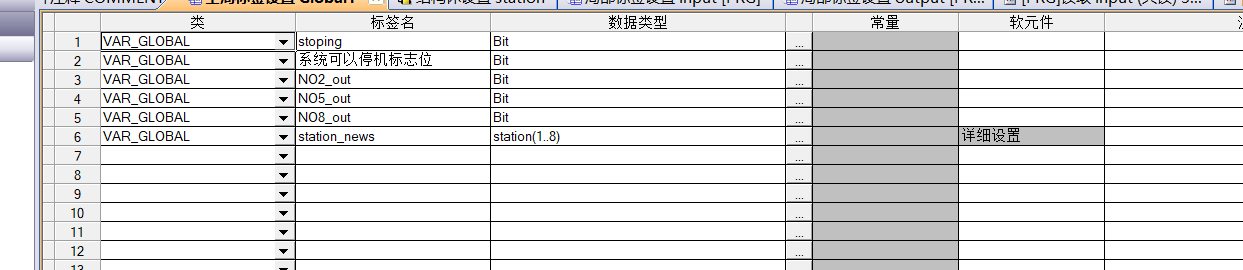

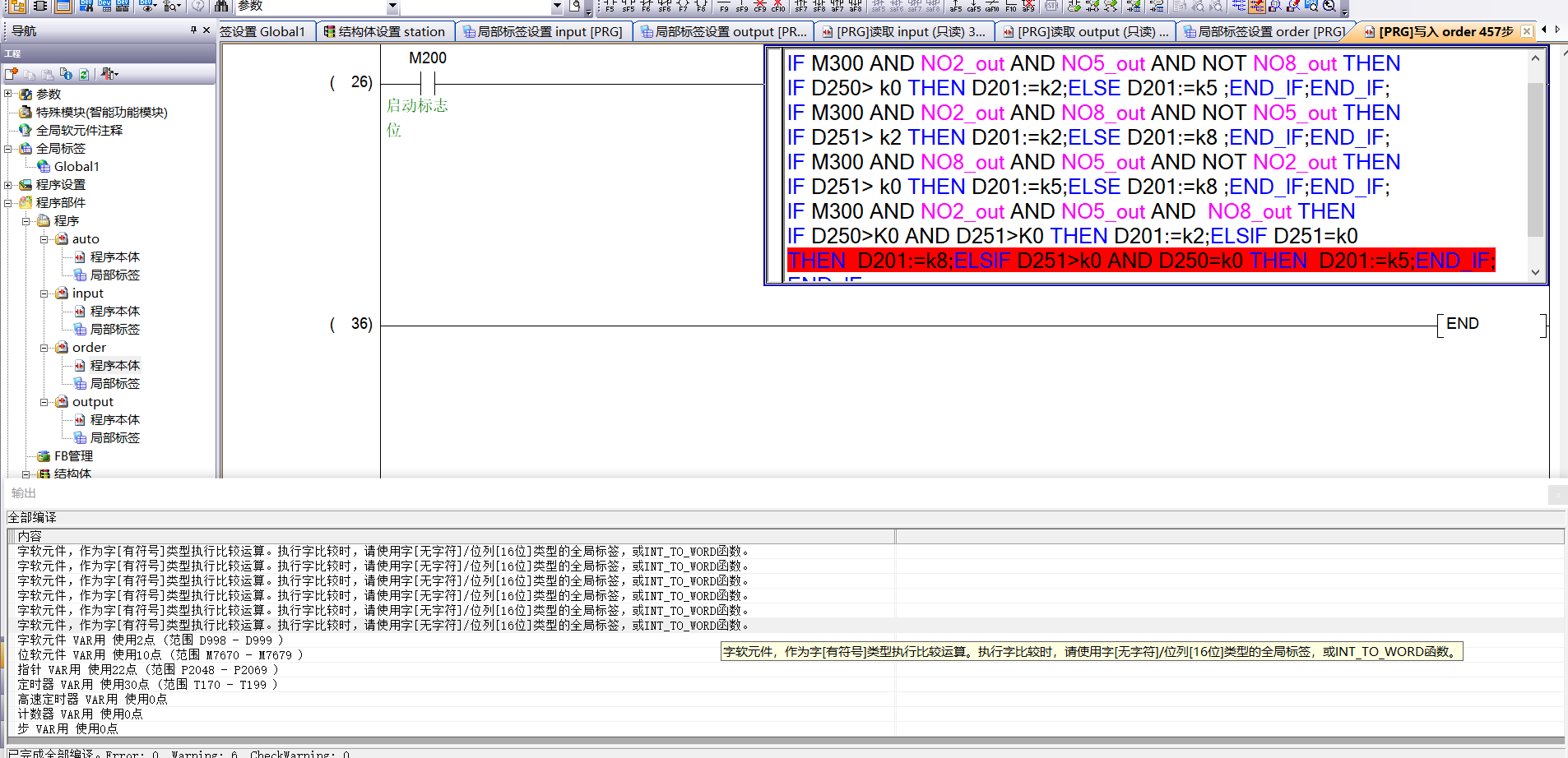

楼主  发表于: 2023-08-19 08:47
如图,编译跳出如下警告,不知道怎么修改,求教[

1楼  发表于: 2023-08-19 11:10
K0后面少了分号

2楼  发表于: 2023-08-19 13:07
K 去掉看看

4楼  发表于: 2023-08-19 16:29
end_if

5楼  发表于: 2023-08-19 17:30
显示一半的end_if
这行是最后行了??还是下面还有程序???

6楼  发表于: 2023-08-19 17:44
比较符号左右数据类型不一致,使用地址符号作为WORD数据类型,而K0作为INT数据类型,将K0写成H0应该就可以了,或者定义标签,数据类型INT,地址Dxxx.

    7楼  发表于: 2023-08-20 09:44
    这种虎头蛇尾,断章取义的问题没办法有效回答。

    8楼  发表于: 2023-08-20 13:33
    WORD ≠ INT

    全局标签创建不了INT的标签
    引用第6楼cvlsam于2023-08-19 17:44发表的  :
    Good Luck~

    10楼  发表于: 2023-08-23 11:56
    引用第9楼威猛的小绵羊于2023-08-23 11:29发表的 Re:三菱3U  ST语言跳出这个东西,求教? :
    全局标签创建不了INT的标签
    对于INT类型的叫法不同而已,三菱叫做有符号的WORD,实在就是INT,当你在数据类型中输入INT时,软件会帮你转换为三菱标准叫法的。

    11楼  发表于: 2023-08-23 13:01
    语法错误,then
