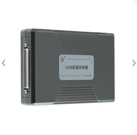

一、数据采集卡接线
1. USB线缆与板卡连接,将带有螺丝的一端插入板卡USB口,顺时针拧紧两边的螺丝;
2. 观察电源线插入板卡的一端,使带有两个凸起的一面朝上,直接插入;
3. 将电源线插入插座,USB线缆另一端插入主机USB口后,板卡上指示灯RUN(绿色)及PWR(红色)亮起。
