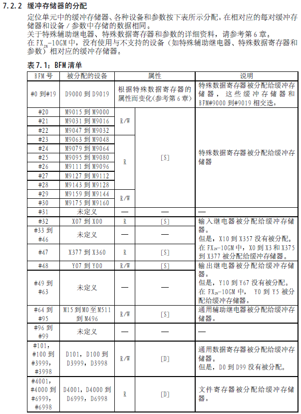

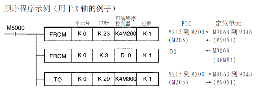

请教读FX2N-20GM指令FROM K0 K32的含义

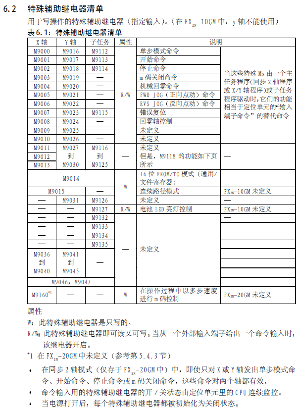

k32 k64 k20代表的含义,谢谢大家!看了模块手册,K20说是把M9000~M9015分配,具体不懂

PLC <> FX2N-20GM

谢谢!我还是似懂非懂

对应着寄存器,居然20gm还在用,18年做毕业研究了好一会儿
