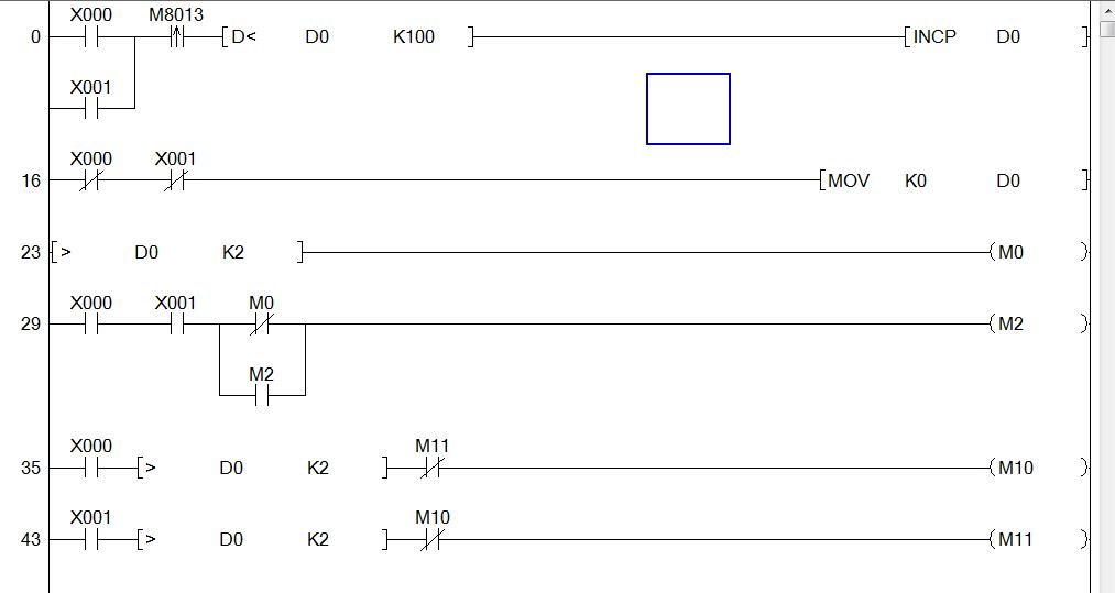

平时你叫我用软件设计电路画图写程序逻辑都可以,但是只要面试让我在纸上画电路图纸上写程序就搞不好,愁人

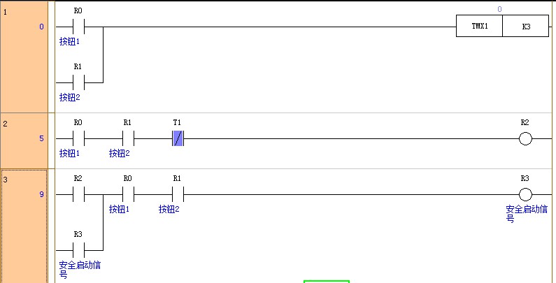

你这个功能, 是安全PLC里的一条指令。 自实现也没有会难度, 但让人回答不一样行。  条件1: 两只按饼钮同时按下,那么一只导通,另一只再导通的时间,不能超过比如20us ,置位; 如果都不导通复位。如果一只导通另一只不导通超过25us , ,复位。

    楼主说的,不能按住单边再按另一边也能触发启动,以说三楼是对的,岂不自相矛盾吗?

    双手按钮启动,顾名思义是为了操作设备安全着想,方案其实很多,比如双手按钮配安全挡板或者光幕,程序是一种做法,就单独双手按钮的是一种做法,前面那种的话按住单边再按另一边也能触发启动是没有问题的,因为你的手伸不进设备运行空间中,就单独双手按钮的做法就更多了,两个按钮按下之间的时间差问题,很多人其实都这样做,但是这样也不安全,可以增加相应的条件,总之,安全防护就是这样,增加了安全,降低了生产效率,这是必然的,编程也是千人千面,不见得谁的方案就不好

    引用第8楼gxtmdb82164于2023-08-16 14:50发表的  :
    搞过更复杂的,用了两个独立定时器,定时器数值比较判断单次操作有效性,任意一个定时器超时触发(分钟级延时)直接报警XX按钮线路输入故障.
    包括其他的一些输入信号,都做了保护,设备敏感的不得了~
              点动双按钮,我好像是也用定时器,超时无效,取下降沿信号

    问题很简单,但是你少说了一个条件,时间间隔,这也是小伙没想通的地方
