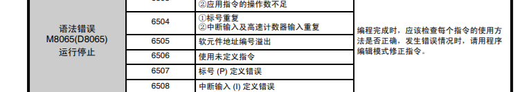

PLC诊断为779步语法错误,到底哪是779步?也看不出哪里错了啊?这是正常机器上的程序呀?

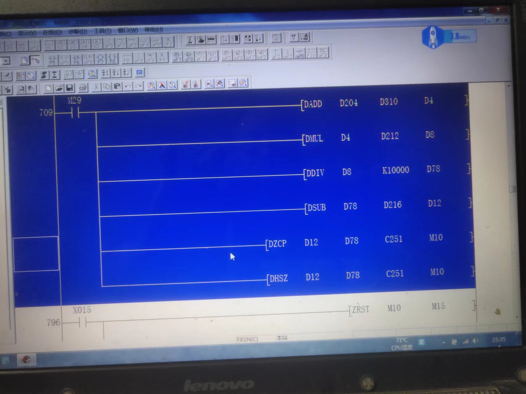

6506代码表示使用未定义指令,难道是这个PLC不支持某个指令

使用了没有定义的指令
